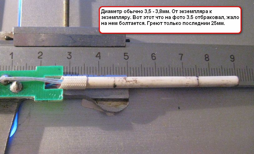

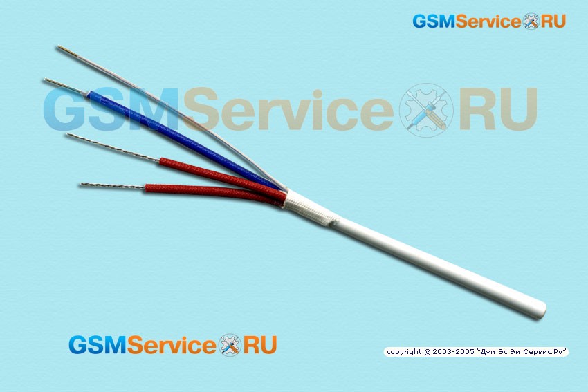

    На счет шарика, тут в руки попался нагревательный элемент, от паяльника. Так там внутрях термопара есть. Продается в любом месте где запчастями к сотовым торгуют.[​IMG]

    On_off, подходящий вариант, и придумывать ничего не надо:super:.

    А цена? И мощность какая?

    50 ватт, но при 24 вольтах. При 12 не знаю сколько. Там где я закупаюсь чуть меньше 100р.

    Возьми мне четыре. Пересыл оплачу.

    А управление схемка сложная? Если 50 ватт, то для подогрева шарика идеально. Я 100 ватным грел, так колебания температуры сильные были. А на 220 бывают?

    Если на 24 вольта, то запитать проще от постоянки. Про ту схемку я сразу и подумал ;), потому про 220 и спросил.
