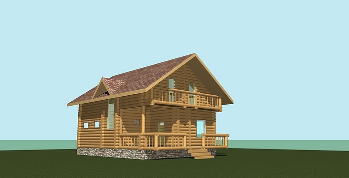

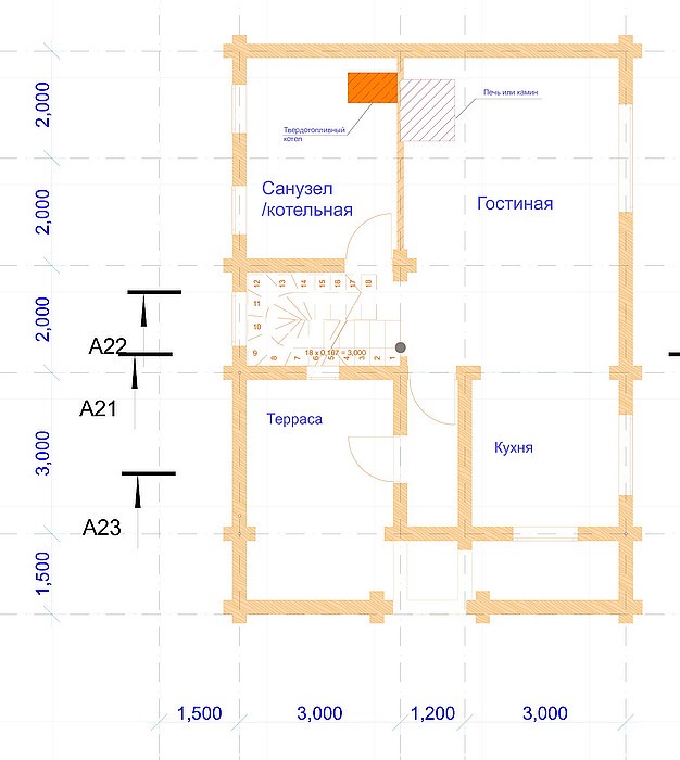

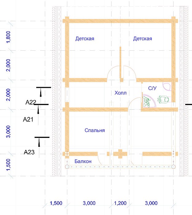

    Изначально решили построить баню (сглупили, признаю). В процессе рисования рисунков любимая супруга выдала ТЗ. Как хочешь, а три спальни на втором этаже вынь и положь :)
    Рисовали рисунки месяца два, а может и три.
    Получили:
    1 этаж
    2й этаж

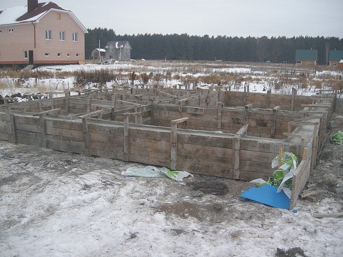

    залили фундамент

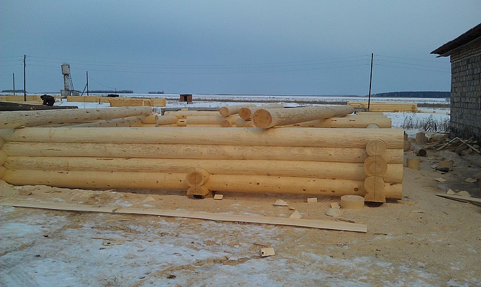

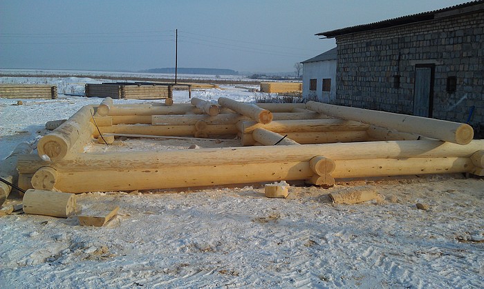

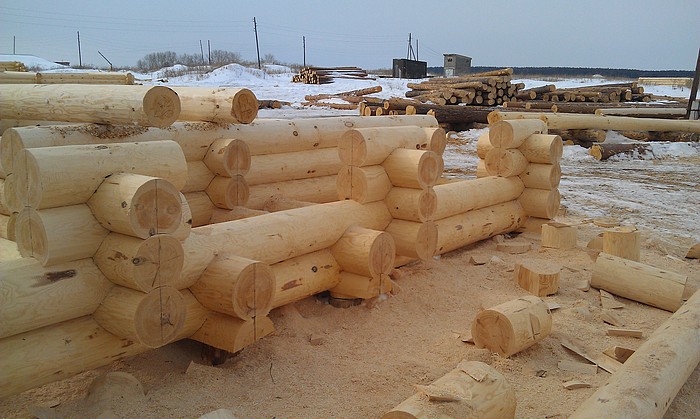

    В январе договорились с рубщиками, те закупили зимний лес.

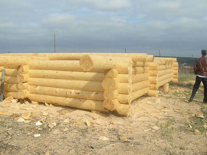

    Первые венцы в конце марта:

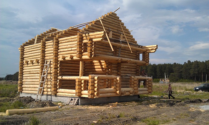

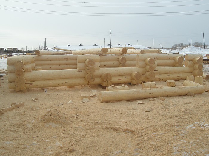

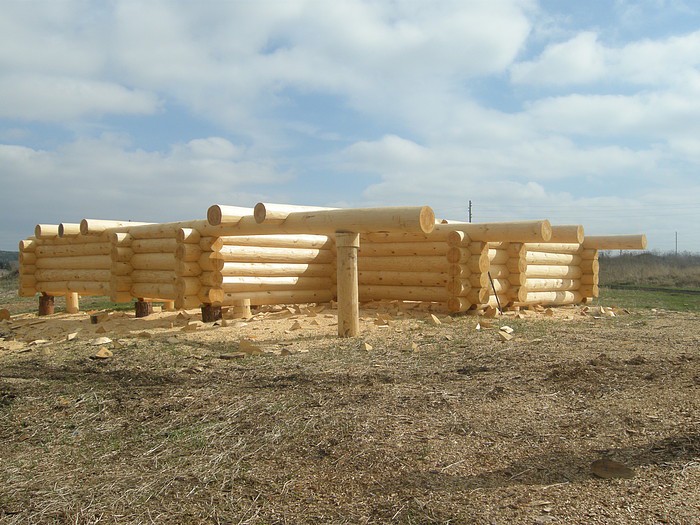

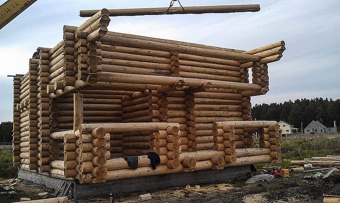

    Потихоньку все это росло и прибавлялось
    вторая часть первого этажа
    второй этаж

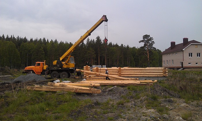

    Весна была ранняя, это сыграло в минус, монтировали уже не по снегу.

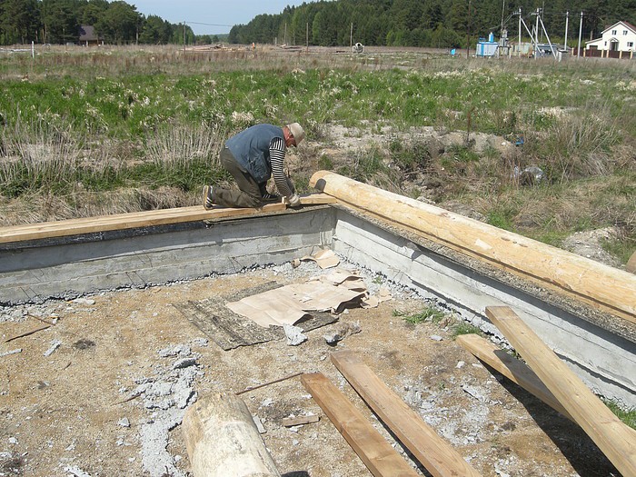

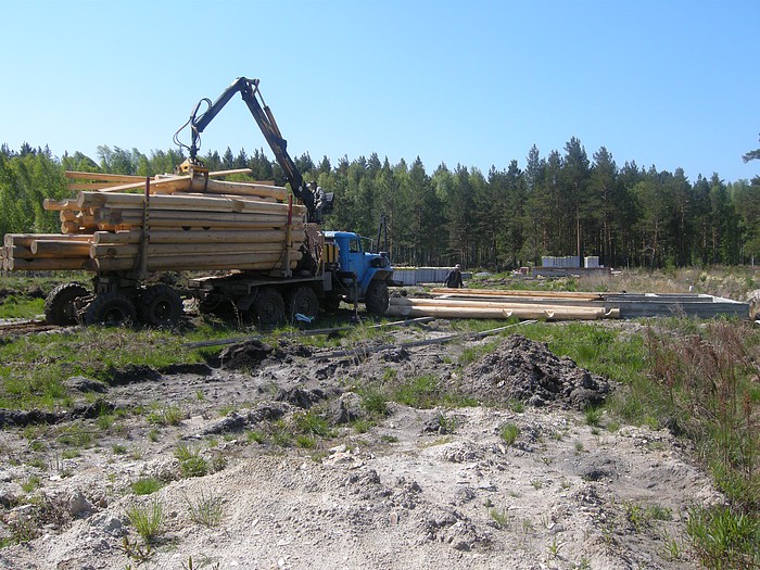

    Привезли бревна на участок:
    В отличии от соседей, решили выпендриться и положить на фундамент не только гидроизоляцию, но и подкладочную доску из лиственницы.
    Поскольку нижние бревна диаметром в районе 280-300, укладывали две доски 150х50 рядом.

    Примерно на этом этапе стала закрадываться мысль это не баня... Это дом!
    На данный момент это основная сложность. Дом стоит на месте бани, что усложняет систему канализации, т. к или тянуть трубу на 30 метров, или ставить что-то типа Топаса.

    По причине переквалификации бани в дом так же встал вопрос с отоплением. И пока монтаж сруба продолжался, мы судорожно ломали над этим голову.

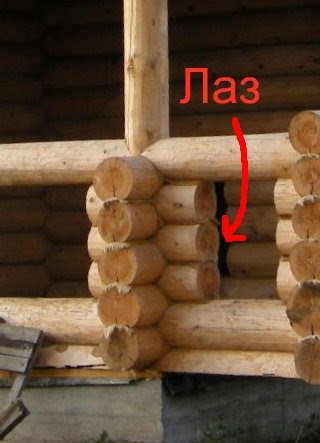

    Не увидел продухов в ленте. :um: С чем связано?

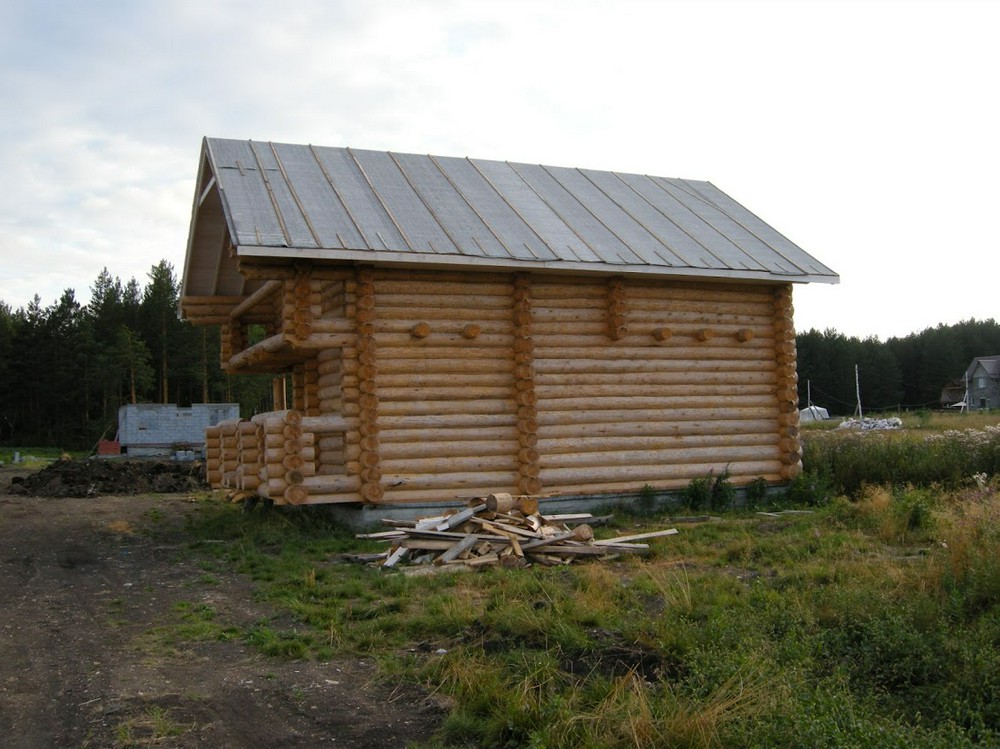

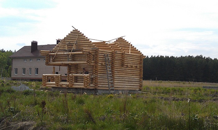

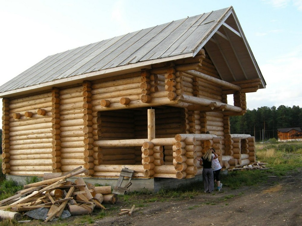

    Ничего не придумав по поводу отопления, я принял волюнтаристское решение делать кровлю только в черновом варианте, т. к. это позволяет определиться с местом и количеством труб позднее, а сруб все равно надо закрывать от осадков.
    По этому, в начале июля я озадачил своего товарища кровлей (он долго и не очень цензурно ругался, т. к. потом ему придется утеплять ее изнутри) и мы уехали в отпуск, купать детей в море.
    По приезду нашим глазам открылось следующее приятное зрелище:
    Супруга что-то объясняет теще насчет балкона первого этажа (скорее всего: Мама, это часть дома, а не ненужные бревна, которые ты можешь увести на дачу :))
    Я их там тоже не увидел, но прораб "мамой клянется", что они там есть, нужно просто выбить. Опять же, скорее всего пол первого этажа буду делать по грунту, поэтому продухи не особо актуальны.

    Бревна чем-то обрабатывали из антисептиков?
    И как пойдет в зиму - с окошками или без?

    На данных фото пока без антисептика. Дальше выложу трудовые будни :)
    В зиму без окошек, хочу, чтобы сруб как минимум год постоял без всякого вмешательства. Сейчас в нем только 2 лаза пропилены, дабы хоть как то в дом можно было бы попадать.

    Дереву необходимо проветривание, меньше будет плесени и потемнений. Не вижу большой беды в наличие отверстий. Пусть они будут не в "полный рост", а хотя бы технологические. Почему Вам так не хочется их делать?

    Дом большой, внутри может не хватить действия антисептика по предотвращению возникновения плесени.
    Проветривать серьезно надо бы.
    Пусть прораб хотя бы продухи пробьет.

    Они уже есть. Как я писал выше, 2 лаза. Их просто на фото не видно. Кроме того, пола второго этажа над террасой нет и там тоже ветер гуляет без проблем.
    Сегодня были в доме, там вполне комфортно, нет ощущения сырости.

    Мало. Нужно как минимум в каждом помещении по "лазу". Смысл в создании сквозняка. Чем он будет больше-тем лучше для бревна:hello:

    Я понимаю, но сейчас отдельное помещение внутри дома это только лестничная клетка. Остальные одним объемом.
    А вот где точно будут на лестнице окна, я не могу сказать... поэтому просто так резать чревато :faq:

    Всё равно мало. Очень сильно рискуете получить заросли плесени по весне. А вывести её это мало того, что нужны деньги, но и последствия выведения не самые приятные (изменение цвета, повышенная влажность обработанных участков, изменение структуры дерева, вредность самих препаратов и т. д.)
