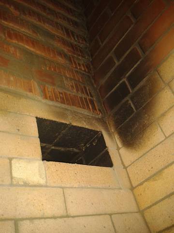

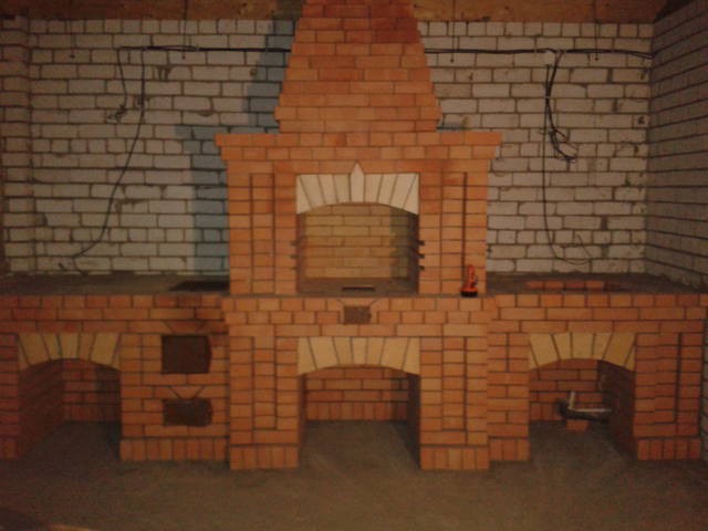

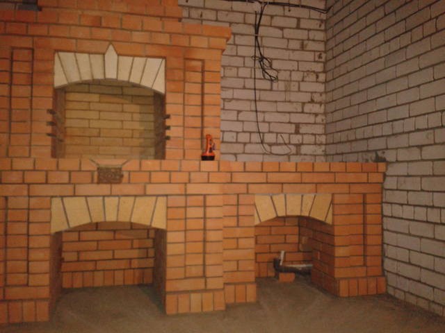

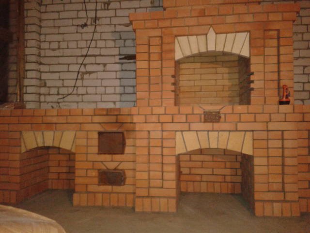

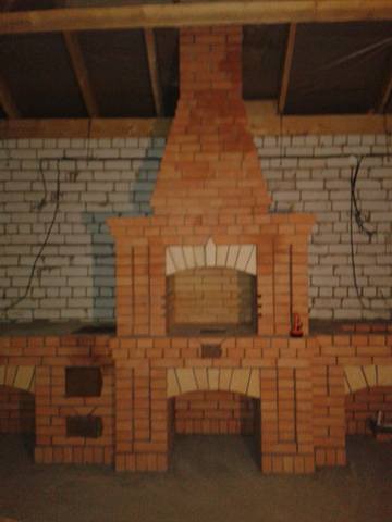

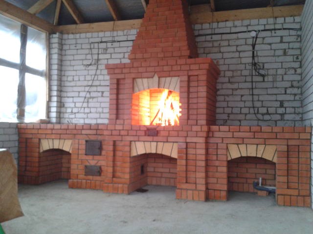

    В общем, вот наш итог. Фотографии делал на телефон вчера вечером, было уже темно. Позже сделаю фото днём на хорошую мыльницу и выложу здесь. Я результатом доволен полностью. Весной начну отделку плиткой. На фото видно, что поверхность кирпича над топочной дверкой потемнела - это связано с первыми розжигами, сначала сильно дымит, а потом, когда влажный воздух проходит, начинает гореть аш со свистом. Можно еще подрезать последний кирпич в дымоходе, который выходит в барбекю. Но это все потом, зимой все равно топить не буду, пожалею.

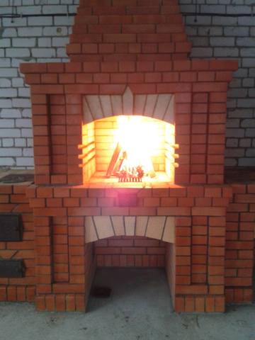

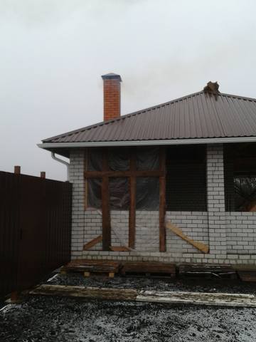

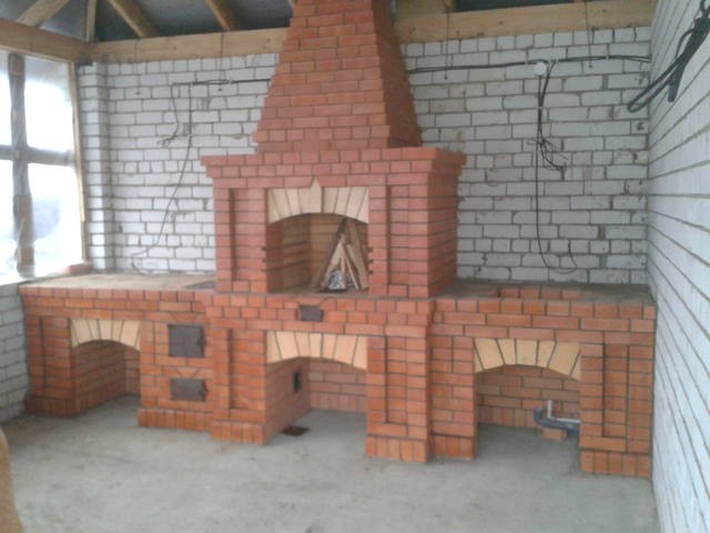

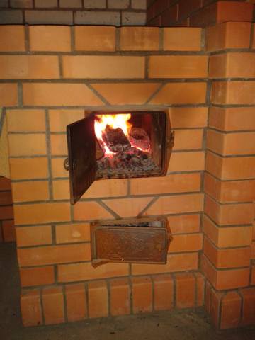

    Вот фотографии при свете дня. Еще дополнительно обработал печку-барбекю специальным лаком. Цвет кирпича стал более глубоким. Ну и впервые решил растопить само барбекю. Всё прошло удачно. Тяга прекрасная.

    Красиво получилось! а что за лак использовали?

    Точное название сейчас вспомнить не могу. Могу лишь сказать, что он выдерживает температуру не более 400 градусов, бесцветный. На выходных посмотрю, потом отпишу точное название.

    Нашел наконец бумажку с названием лака: ЛАК КО-85 ГОСТ 11066-74. Этот лак предназначен для изготовления термостойкой эмали КО-814, а так же защитной окраски металлических поверхностей, подвергающихся длительному воздействию температур от - 40 гр. по С до 400 С. Лак представляет собой смесь раствора модифицированных кремнийорганических смол в ароматических и алифатических растворителях.

    Молодцы вы с другом! Просто, функционально, без пафоса. Для баньки оч хорошо. Хоть и поздно уже говорить, но я бы наверное не делал колосник в барбекю. И вопрос - фундамент какой делали?

    Где-то см. 60-70 в глубину по всей длине барбекю заливали бетон + армирование.

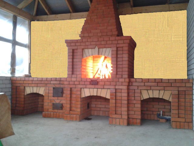

    Стены останутся кирпичные или планируется отделка?

    Стены планируем отделать либо камнем, либо плиткой под камень. Вариантов много, пока не выбирал. Если что-то подскажете интересное, буду благодарен!

    Мне кажется что в вашем случае более гармонично будет отштукатурить и покрасить рельефной фасадной краской в светлых или даже в белом цвете. Если отделывать камнем или плиткой то с мелким рисунком, и как можно однотонее и тоже в светлых тонах. Задние стенки нижних проемов сделал бы такими же как стену. Это создало бы объемность печи. Если есть базовое владение фотошопом, попробуйте покрасить на вашей фотке стены и проемы, может быть даже и трубу в светлые тона и увидите наглядно, нравится вам такой вариант или нет.
    Кстати, задние стенки нижних проемов можно и не штукатурить и не красить, а сделать фанерные вставки, их уже покрасить или обклеить плиткой, и тогда будет универсальный вариант - хотите декорированную стенку проема, хотите оригинальный кирпич.

    Спасибо за советы! Что касается нижних проемов (кроме среднего), то хотел бы в будущем сделать там дверцы, так что там можно совсем не заморачиваться с оформлением.
    Вот как варианты по цвету:
    [​IMG] [​IMG] [​IMG]
    Кому что больше понравилось?
