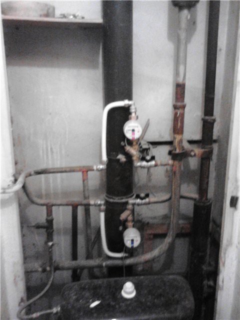

    Какие отводы (и краны) лучше поставить от стояка (он 1 1/4")- 1" или 3/4" хватит? Полотенцесушитель труба 1".
    Какой уклон? 2" на сколько расстояние? От стояка до ПС примерно 50 см. Можно отодвинуть до 1 метра. То есть тройники (отводы) для ПС должны быть расставлены шире чем выводы ПС.
    Стояк собранный на резьбовых муфтах и тройниках- это нормально? А то все советуют на сварке.

    Нормально, что стояк собран на резьбе и тройниках-я вообще стараюсь без сварки обходится.(важно-качественные детали!)
    Вполне хватит 3/4" на отвод, а верхний тройник должен быть выше как миниум на 10см.выхода ПС...вода идет самотеком сверху вниз! нижний вывод не критичен. Можно отодвинуть ПС и на 2 метра. Могу скинуть вечером фотки стояка до и после врезки (дом серии П-44) как раз сейчас эти занимаюсь (ванной под ключ)
    И еще...не совсем понятно...вы сами будете это делать? Или не доверяете спецам которые будут делать? К сожалению в ДЭЗах стали работать кретины...тогда понятны и Ваши вопросы (перепроверить)
    И еще...краны только БУГАТТИ усиленные!

    Можно это пояснить?
    Очень хотелось бы посмотреть.
    Пытаюсь найти кого-то.
    Всё идет к жэку:( (а не хотелось бы). Нет у меня в них уверенности.

    Качественные детали...например.чугунные тройники полно брака, или протекают или трескаются при монтаже. Так что постарайтесь в проверенных магазинах все купить или если на рынке, то должна быть запасная деталь при монтаже. иначе, срезаете стояк И при бракованной детали. заменить нечем. Фотки скину сегодня вечером. забыл шнур в машине от смартфона чтоб перегнать на комп.
    Ну а ЖЭк все равно идти придется...только они могут откл. стояк и слить воду. Да и есть гарантия что если что...есть с кого спросить.

    Стояк до переделки...Сегодня выложу вечером после...по новой сфоткаю (качество вышло не очень)

    Очень похожи на мои по конструкции. Интересно что с ними можно сделать хорошее. :)
