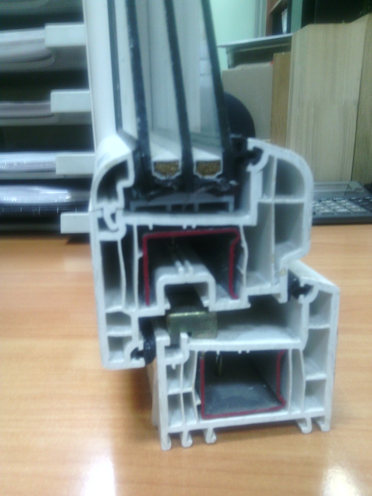

    Уважаемый Ready2eyee, судя по вашим постам, и фотографиям я понял, что вы установили REHAU-Brillant-Design, 70 мм, 5-ти камерный профиль.
    Относительно профильной системы REHAU, могу сказать что это брендовый профиль, и в свое время флагман в оконном бизнесе. Относительно серии Brillant-Design это единственный профиль который не выпускается на территории РФ (именно профиль а не окна) по крайней мере официально. Т. е. выбор для дома вполне удачен. Но есть несколько НО... (буду портить настроение)
    1. Весь шик профиля REHAU-Brillant-Design это его полукруглые обводы и я не знаю по какой причине (но догадаться не трудно) менеджер поставил вам 40 мм С/пакет тем самым убил полукруглый штапик. Поверьте теплофизические х-ки на самом то деле между 40 мм и 32 мм i- стекло не такие уж и великие. Вполне хватило бы 32 мм i-стекло ну и как страховка Ar-заполнение.
    2. Практическим путем выяснено, что срок службы белой резины намного меньше черной. Правда тут стоит оговориться, смотря какой черной. Так что силиконовая смазка min 1 раз в год вам поможет.
    3. Относительно Ваших фото, я так понял по первым 3-м вам произвели замену, а по 4-й уповают что и так срастется. Судя по снимкам 1-й и 3-й это створки, в данном случае замена 100% и без вариантов. Не понятно место "аварии" по 2-му и 4-му. Так же не понятен тип монтажа, т. е. на что крепили, чем пенили и чем герметизировали. Но мой вам совет в любом случае требуйте замену и не ремонт а именно замену и не потом как нибудь а именно сейчас по горячим следам. Чем дольше тянете тем меньше шансов на замену. Если что более подробно в ЛС.
    4. Ну и наконец последнее мой Вам совет сорвите все изоляционные ленты с надписью. пока не поздно. Что бы не говорили в соседних темах про космофены и уайт-спириты, немцы не просто так написали: "Защитную пленку удалить сразу после монтажа". От механических повреждений она Вас все равно не спасет а вот профиль испортит.
    Вообщем сори за флуд. Если интересно стучите в ЛС пообщаемся, я в оконном бизнесе с 2000г. прошел путь от ученика до тех. директора могу много что на рассказывать[​IMG])

    Всем большое спасибо за комментарии и советы! Сергей Лим Вам отдельно респект за подробное разъяснение.
    Решил сделать следующее - сам все отфотографирую, где остались трещинки, распечатаю фото, вызову на осмотр и приложу фото на бумаге и на диске чтоб не говорили "что у них фотоаппарат такое макро не берет", приложу все это к акту а там посмотрим на реакцию!

    @Ready2eyee, Все верно. Так же прикладываете письмо на имя Ген. директора, пишется в свободной форме, с просьбой о замене бракованных изделий, в конце обязательно припишете, что в случае отказа обратитесь в роспотребнадзор. (любят они их :)). Все это сдаете через "канцелярию" (ну или кто у них этим занимается) и обязательно под подпись с печатью.
    ЗЫ. Вы так и не ответили в каком месте лопнуло? (створка или рама). И на что крепили рамы в проеме если можно то с фото.
