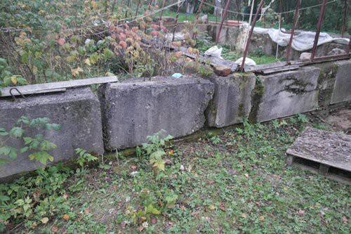

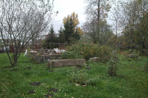

    Приветствую уважаемых форумчан.
    Давно хотел отчитаться, но все не решался или руки не доходили.
    Последние несколько месяцев изучаю различные "пиратские" темы (привет авторам). Зачесались руки, появились деньги, вдохновение и желание, и... решил построить каркасник на даче. Ибо семья наша растет. И несколько поколений уже не помещаются в летнем домике, который был построен около 20 лет назад родителями. В общем, как обычно...

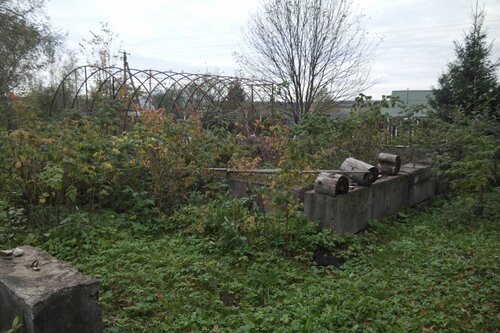

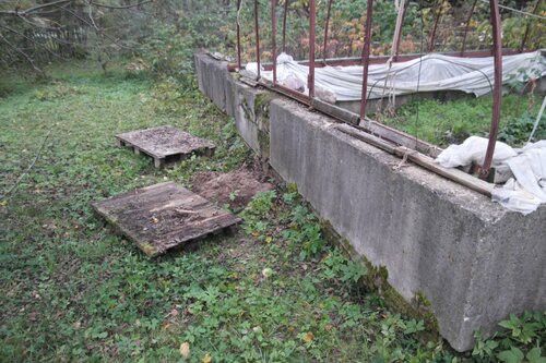

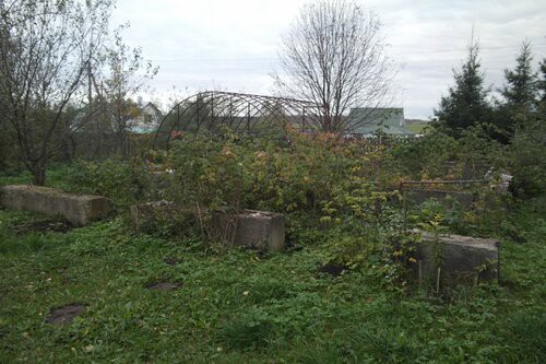

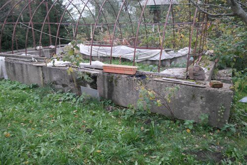

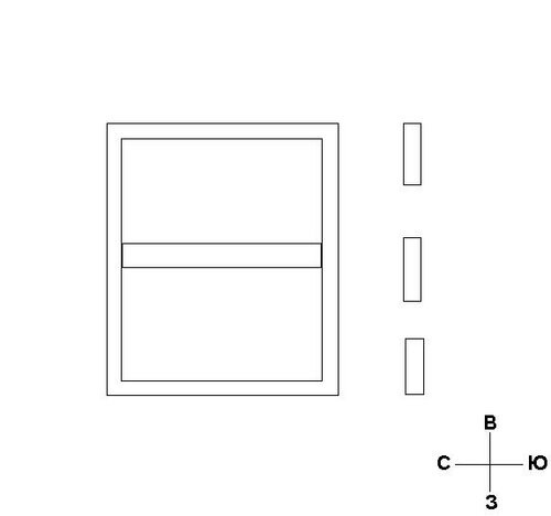

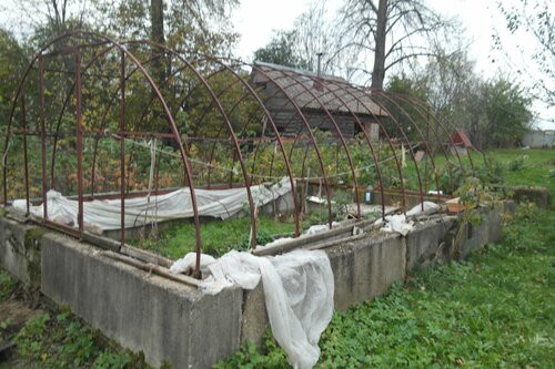

    Ну для начала вводные. На участке на момент принятия решения как бы имелся второй фундамент. "Как бы", это потому что заложен он был отцом около 20 лет назад из блоков фбс, которые достались по какому-то случаю. Общая структура фундамента была примерно следующая:
    - 8 х 6 - лента из блоков фбс под землей, глубиной в один блок, и все это связано как бы раствором. Плюс на этой ленте стоят еще блоки, образуя верхний ряд.
    - вдоль длинной стороны на расстоянии около 3м стояли еще три блока, образуя линию, как бы под террасу, по похожей схеме (1 в земле, 1 над землей).
    Примерно вот так:
    То есть, примерно получалось подобие фундамента под каркас 8х9. По крайней мере я так считал.
    Боже, как свойственно ошибаться людям, и Вашему покорному слуге в частности.
    to be continued...
    В общем с надеждой на этот фундамент я и приехал в один прекрасный день (в середине сентября) на дачу. В надежде найти сочувствующих, помощников или бригаду строителей. Коих в наших местах водится (как оказалось) не мало. В голове была куча мыслей, начато освоение СкетчАпа, в общем полный бардак, но куча оптимизма... А, еще... Половина фундамента занимал парник, где в этом году росли огурцы :). В другой половине колосилась малина, пытаясь перебраться в парник...
    Вот несколько фоток, для примерного понимания с чего мы начинали :)

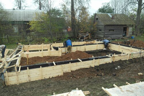

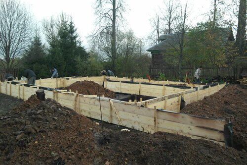

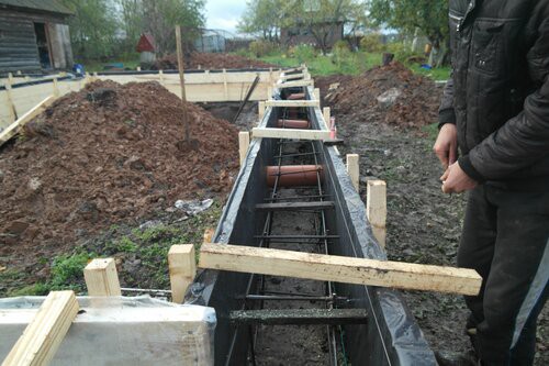

    По соседству в нашей деревне строится еще один каркасник. Но только своеобразной конструкции. Стены сделаны по схеме "ферма", толщиной в полметра. Утеплитель - прессованная солома... С его стройплощадки я и начал свои изыскания строителей...
    В общем, после дня поисков и переговоров, и рекомендации хозяина вышеупомянутого каркасника, была найдена бригада узбекских строителей. Произошла знаменательная встреча у нас на участке и проведены консультации на тему фундамента и дома вообще. Ребята напрочь отказались строить на этом "фундаменте". Плюс хозяин того каркаса также внимательно осмотрев сие порекомендовал все делать заново...
    Спустя пару дней, после согласования с родными, договорились начать с переделки фундамента. Общая схема вырисовывалась такая.

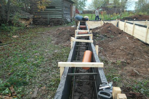

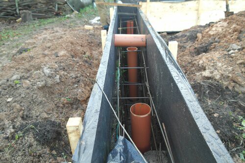

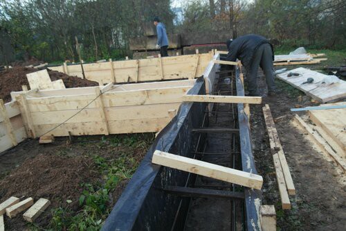

    Убираем верхние блоки. Используем старую ленту. И докапываем траншею глубиной 70 см там, где еще нет фундамента. В траншее бурим сваи на 150 см с интервалом в 1,5-2 м. Ставим армокаркас. Потом все это заливаем так чтобы получилась лента с высотой над землей 50 см. В общем, свайно-ленточный фундамент с частичным использованием старого.
    (Представляю какой поток высказываний на меня сейчас может обрушится.)
    В результате получаем фундамент 8,4 на 10 метров. Сказано, сделано.
    Спустя три недели в результате усилий Сводной Узбекской Бригады и наших финансовых вливаний получается примерно следующее.
    Видимо с фотками я переборщил. Приношу извинения. Попробую по другому размещать.
    Характерно, что после утверждения со строителями всего фундамента, на следующий день жена спросила: "А как же погребок?" :) Ну и после определенных высказываний "про себя" о маме, и женщинах вообще, пришлось звонить строителям и согласовывать расположение и параметры погребка. Надо отдать должное ребятам, все переделки воспринимаются спокойно и почти сразу следует техпредложение как это можно сделать. В общем, был сделан еще и погреб.
    Результаты в картинках приложу немного позже.
