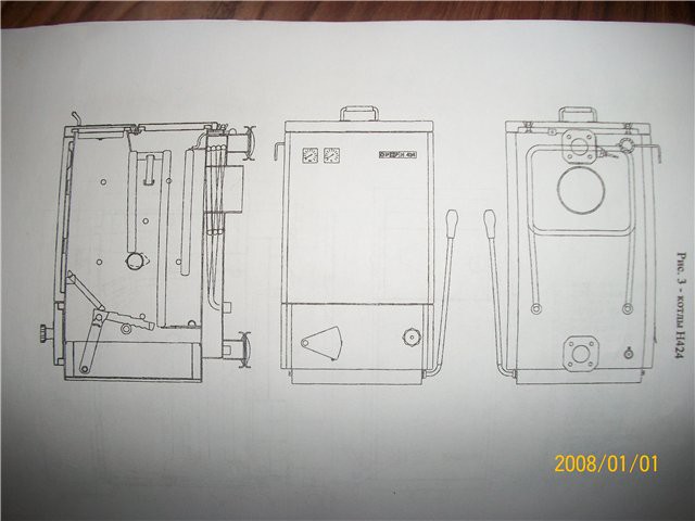

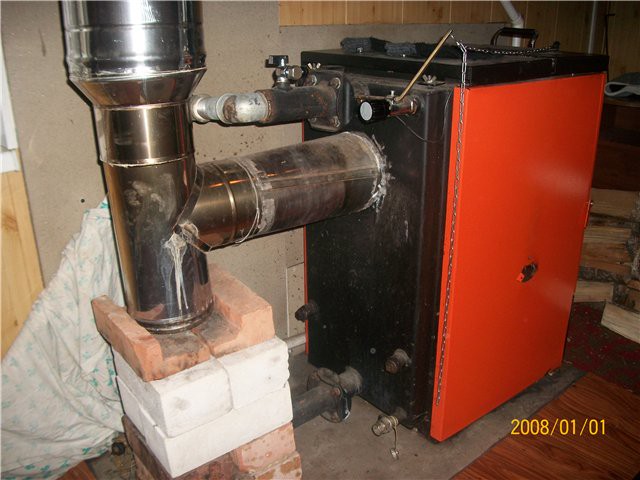

    Открутил два болтика в задней стенке под клапан защиты и сливную трубку...а от туда вода пошла...что, значит змеевика внутри котла нет..?...или в трубке трещина...что за нах...

    Общая схема из инструкции [​IMG]
    мой котел. сзади котла внизу видны два патрубка со вкрученными шайбами-гайками.

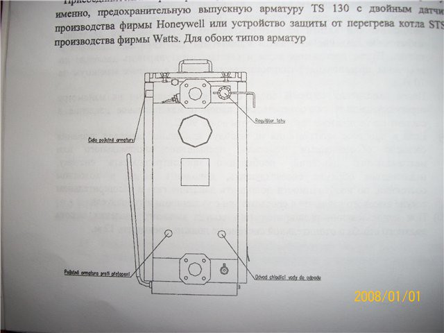

    Все верно подтяните змеевик защиты от перегрева, такое бывает после того как глушат а потом откручивают, там или прокладка повреждена или просто нужно подтянуть! И отпишитесь о результате!

    Я извиняюсь конечно но я не понял...как подтянуть змеевик то если он внутри конструкции...

    Снимите заглушки с отверстий подключения змеевика и посмотрите.

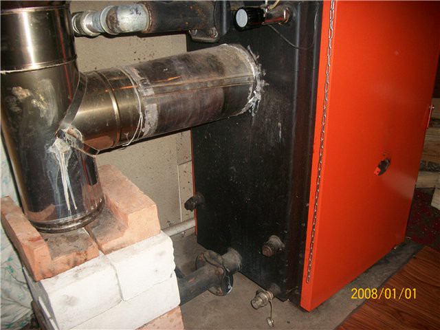

    Что там смотреть я заглушки снимаю, а через них вода идет... с обоих ..

    Кстати а Вам с заглушками продали котел?

    Так котел наверно без змеевика, Ваш диллер такие заказывал(, но всеравно будет возможность посмотрите!

    Наверно только зачем тогда заглушки ставить то надо было...
