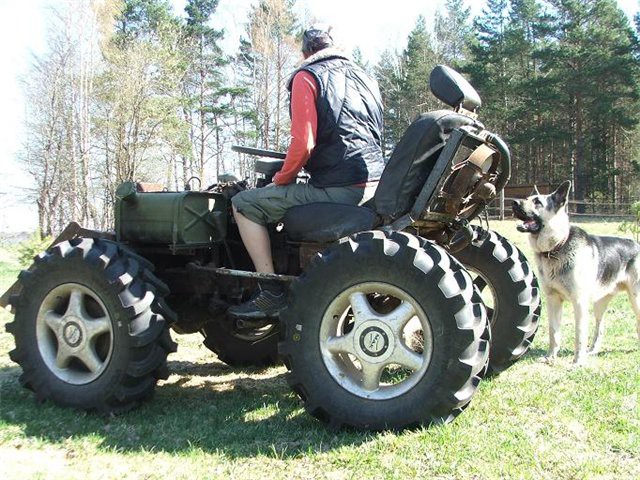

    Переломка (в теме есть видео). Невозможно поворачивать и ехать по колее. Он складывается так и ползет. сильнее - перескакивает. Но не по колее.
    А в классике при малом переднем колесе он поворачивает передом, а не корпусом, и прекрасно идет. Попробовал на заводском в этом году- очень понравилось.

    Так и делайте с двумя одинаковыми мостами от уаза. с передним и задним. вы же видели ;) [​IMG]

    Так аналог и был у меня. С этого трактора и сдирал идею :) Но на фото переломка

    Так делайте классику. от чего делают переломку ? правильно. отсутствие переднего моста. других причин нет .

    Не только. У переломки куча других преимуществ.
    Проста в изготовлении. Очень проста.
    Она не переворачиваемая практически.
    Очень и очень маневренна. Маневренноть ограничена лишь углом изгиба ШРУСА на задней полураме. Переломка может такие кределя делать, что для класики невозможно. Я на переломке по лесу среди деревьев пролазил. На классике это невозможно.
