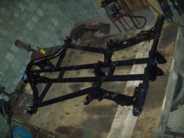

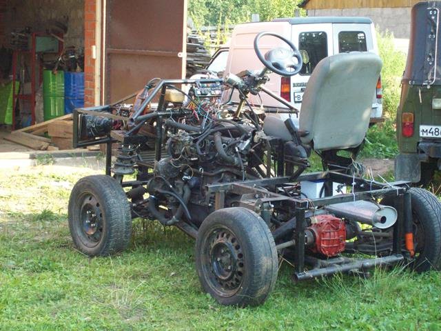

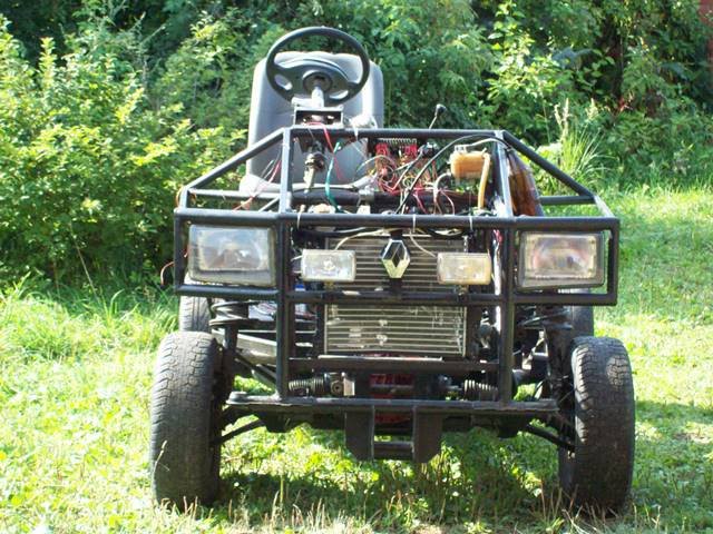

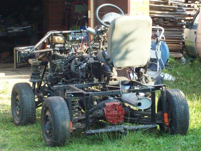

    А я дизель так использовал. (переношу текст с багги-планса)
    В рамках подготовки к зимнему сезону собирается универсальное транспортное средство. Основное назначение - уборка снега, транспортировка небольших грузов, буксировка прицепа и застрявших автомобилей и т. п. РЕНО - потому что использованы основные реновские узлы - дизель 1,6 л. с переднеприводной КПП, установлен продольно. В КПП - заблокированный диф., привода на передний и задние редукторы Форд-Скорпио., реновская рулевая рейка с электроусилителем и педальный узел в сборе. Модель ДШАМШУТ - исходя из назначения - копать, таскать и т. д.
    Чтобы не заморачиваться с узлами подвески сзади использованы в сборе задняя балка Форд-Скорпио с рычагами, редуктором, приводами и ступицами. Впереди - подрамник с рычагами Вольво-460. Узлы соединены массивными продольными трубами ф48 мм, призванными обеспечить прочность в снегоуборочном-бульдозерном режиме.
    Колеса маленькие - временно. Будут установлены уазовские, более злые.
