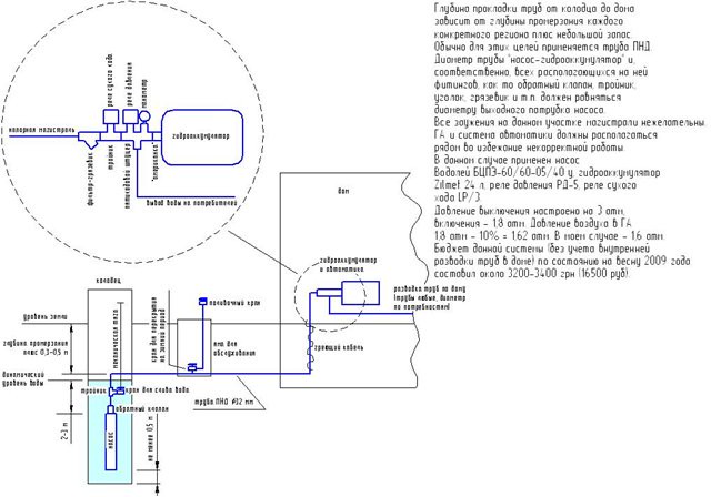

    Приветствую уважаемые! Помогите пожалуйста. Собираюсь строить дом. Изучаю форум... Это моё первое сообщение на форуме. До этого только читал...
    Пошуршав здесь, не нашёл системы которая мне нужна и составил свою схемку (из схем людей которые здесь их составляли). Правильно ли я всё сделал?
    Скважина -> Накопительный бак (литров 400) -> Бойлер...
    Особо не силён в терминах, по этому прошу понятливо объяснить что нужно сделать по другому! А ещё было бы лучше, еслиб начиртили... :|:

    Блин, чувствую что не так нарисовал... Но не могу понять систему :(
    Наверное перед баком не нужен ГА. А вот после бака нужно насосную станцию!
    Чёт не пойму как отредактировать придыдущие посты...
    После насоса скважины, перед баком из моей схемы я так понимаю нужно убрать (реле давления и гидроаккумулятор)?!
    Автоматику насоса ставить на поплавок бака?
    А потом, после бака ставить Насосную Станцию?
    Тогда при малейшем опустении бака будет включаться насос скважины!
    (Вопрос - а есть, такие поплавки, чтобы при определённом уровне воды в баке они включались? Допустим на одну треть опустился уровень воды и только тогда насос включится...)
    Блин запутался вообще :(

    Фильтры после ГА и автоматики.
    Вместо поплавкового клапана можете поставить поплавковый выключатель Это позволит насосу включаться при значительном понижении уровня воды в баке (как установите и настроите).
    Вместо циркуляционного (повышающего?) насоса - насосная станция.
    А вообще - есть ли необходимость проектировать двухступенчатую систему водоснабжения?
    П. С. А зачем сбросной? Да еще на 3 атм? Нормальное давление в системе должно быть 3-3,5 атм.

    (3) То есть получается я делаю так - Скважина -> фильтр грязивик -> реле сухого хода -> ГА, филтра очистки -> накопительный бак -> поплавковый выключатель -> насосная станция -> бойлер -> потребители?

    Двухступенчатая схема это подъем из источника в бак/бочку/емкость, и уже с этой емкости раздача на потребителей насосной станцией. Используется если источник воды с малым дебитом, при проблемном централизованном водоснабжении (частые перебои) или при сильно загрязненном источнике воды. Ну и еще для полива - воду в емкости можно подогреть и добавить удобрения.
    С нормальной скважины - насос + автоматика и ГА - разводка на потребителей. В каждом доме ставятся фильтры (при необходимости) и отвод на полив (обычно до фильтров). Питание на насос подается от кого-то одного. По расчетам/оплате - ставится эл. счетчик на насос и водяные счетчики на входе в каждый дом. Посчитали кол-во потребленной э/энергии, кол-во воды и рассчитали оплату, кто сколько должен. Управлять насосом (запитать) из двух домов одновременно не выйдет. Уже обсуждалось пару раз.

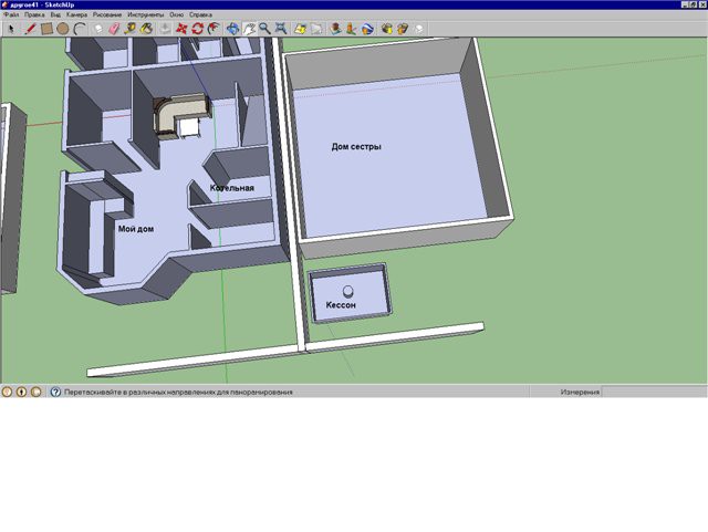

    Ну в принципе да, двухступенчатую систему делать нет особой необходимости. Просто я до будущей стройки жил на центральном водоснабжении... Испытывал на себе перебой с водой. Особенно после 7июня (по новостям может видели как нас затопило)... полтора месяца воды не было...
    Отсюда вопрос - (изображение здесь у кого-то украл :)) вот получается моя схема!
    А вот ещё один вопрос - а в бак давление можно подавать? Ну то есть чтоб скважный насос качал 3атм. в бак, а оттуда на потребители!
    Спасибо Вам Protasevich ;)
    Извините, что то за место вопросов стоят восклицательные знаки... :(
    Блин опять не подумал :(
    Вот такая система будет в первом доме, и во втором + фильтра очистки?

    Насос - ГА+реле давления - тройник - разводка в два дома - (в каждом доме) кран + фильтр грубой очистки (грязевик, косой) + водосчетчик - отвод на полив - магистральный фильтр (при необходимости) - сантехника.
    О подборе насоса почитайте на форуме, или давайте данные источника и планируемое потребление, может подскажут с вариантами.
    Для примера: ГА и автоматики стоит в кессоне, из кессона разводка на двух потребителей (два дома), предусмотрена возможность каждого в отдельности отключить и слить воду из трубы. В домах будут стоять водосчетчики (еще пока не делалось).
    Монтаж в доме (для примера с другого объекта): фильтры.JPG
    П. С. Опишите или нарисуйте как планируете делать у себя, может даже подберу фото монтажа. Можно поискать и с подключением централизованного водоснабжения.

    Вот мне очень понравился вариант с первыми двумя фотками в кессоне. Так скорее всего и сделаем. В счёт него и в доме меньше площади понадобится для системы без бака с ГА. Цокольного этажа не будет. Котельная с бойлером и котлом отопления будет в доме.
    Котельная у сестры будет примерно там же...
    Потребление? Хм... У меня дома 3 взрослых и дитя. У сестры 2 взрослых и подросток.
    А данные источника могу только сказать что скважина будет в районе 70м. Т. к местность гористая и дома стоят на большой горе. У соседей у всех примерная глубина 70м
    И на сколько нужен тогда ГА чтоб хватило на всех?
    И вопрос заданный ранее - есть баки которые держат давление свыше 3атм. ?
