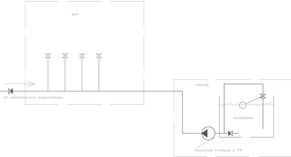

    В продолжение темы - заранее извиняюсь перед автором топика за вторжение. Есть такая схема
    то есть предусматривается снабжение и из центрального водопровода, и из резервуара посредством насосной станции в отсутствие давления в водопроводе. Может, кого-то посетит свежая идея - как соединить, чтоб в отсутствие воды в центральном водопроводе насос не качал обратно на резервуар. Самое простое - протянуть отдельную линию, питающую бак - трудновыполнимо

    а вы прочитали текст на первой странице? А рисунки все посмотрели?
    И что у вас на рис не хватает?

    В вышеприведённом рисунке насос будет кроме дома ещё и безостановочно качать через поплавковый клапан на резервуар.
    Вот, пришла ещё такая идея:
    когда есть давление в водопроводе - вода проходит через насос в резервуар и заполняет его через поплавковый клапан до его заполнения, обратный клапан перед насосом не даёт воде идти мимо поплавкового клапана во избежание переполнения резервуара. Если работает насос - всас идёт через обратный клапан и частично через поплавковый клапан. Из минусов - большая зависимость уровня заполнения бака от герметичности закрытия обратного клапана на входе насоса - диаметр-то не меньше 1", со временем уплотнение зарастёт. Как вам идея?

    а где они у вас на рис?
    одни вентили...

    Насос набрал давление, отключился, а далее через поплавковый клапан и насос вся вода хлынула обратно в бак и по-новой.

    ну так а почему через насос залив то планируете?
    Пустите ответвление от неё к накопительной перед нас. стан., как на рис dulatov-а, через него - залив. ОК там всякие, отсекающие унитазные...
    А откачка из накопительной, через насос. станцию - отдельной трубой...

    ну и получается как в приведённом мной выше рисунке:[​IMG]
    то есть насос будет всё время качать через поплавковый клапан на резервуар

    Да нет - отдельной трубой, через ОК и к потребителям, а не по той же...
    Ну ведь не трудно кинуть доп. ПП трубу...

    Не трудно. Просто хотелось бы придумать оригинальное решение без этого. В доме стены уже отделаны, трубу придётся вести снаружи

    Если на трубу перед поплавковым клапаном установить э/м клапан нормально - открытый, а питание на него подавать от реле насоса при включении, то при работе насоса вода не будет подаваться обратно в емкость. При неработающем насосе будет проходить наполнение, если уровень воды мал.

    , падение давления в системе, включение насоса (и блокировка клапана), отключение при наборе давления, открытие клапан, включение насоса при падении давления... и по кругу. Или перекрывать трубу заполнения емкости вручную или тянуть отдельную трубу.
    Можно попробовать еще на входную трубу от водопровода поставить реле защиты от сухого хода и через него запитать эл/магнитный клапан на заполнение бака. Т. е. входная труба - реле защиты от сухого хода - обратный клапан - потребители - отвод на НС (выход с НС) - эл/магнитный клапан - поплавковый клапан на емкости. Пропало давление на входе - РЗСХ размыкает контакты - эл/магнитный клапан закрывается - вода в бак не пойдет. Работает НС с бака. Появилось давление на входе (подали воду) - РЗСХ замкнуло контакты - подалось питание на эл/магнитный клапан - может заполняться бак пока не перекроет поплавковый клапан. Как то так...
