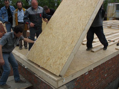

    Я между этажами тоже делал позже, просто не крепил черновую доску, а так положил, потом убрал и заложил всю теплоизоляцию.

    Дык на osb-3, которая будет черновой, будет поставлена стена, точнее стены...[​IMG]

    Aborodin, это если у Вас перекрытие не сборное, а тоже СИП

    Нет, это не моё. Картинка для наглядности что стена ставится непосредственно на перекрытие, не зависимо от того какое оно.
    Была мысль что по периметру стен в обрешетке перекрытия пускать дополнительный брус для пола, но не уверен в разумности этого варианта.

    На перекрытие, вырезаются планки из фанеры или ОСБ, на них крепится брус обвязки и ставятся стены.
    Соответственно само перекрытие не задействуется.

    А можно картинку, а то что-то никак "не догоню"

    Покажу на примере своего 1 го этажа:
    Т. е. основа, фанера или ОСП, брус обвязки, панель.
