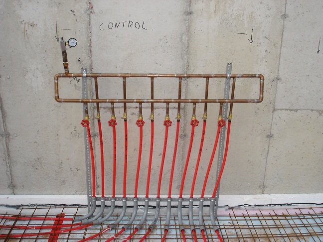

    Здравствуйте Владимир (Roracotta),
    1. вы говорите, что у вас на первом этаже три независимых зоны обогрева полов, а труб то 6 пар, для чего (чтобы были не очень длинные петли?)?
    2. на втором этаже, перед заливкой, вы просто налили воду в систему или еще и давление создали?
    3. на щебень в подвале вы положили пленку, надо ли ее ложить под теплый пол на втором этаже? а если подвал холодный?

    1. Три отдельные независимые зоны отопления на каждом этаже. Но количество петель по паре на зону. Иногда одна петля, иногда три.
    2. Создал давление.
    3. На втором этаже не нужно. А если над холодным подвалом, то пароизоляция нужна.
