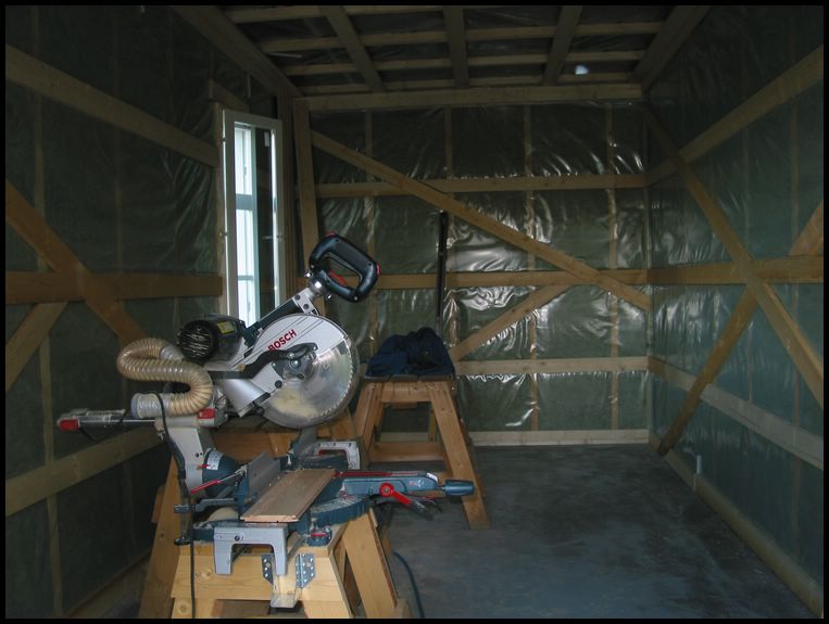

    Заменил на днях мешочек-опилкосборник своей торцовки, очень неудобно с ним, и маленький (часто вытряхивать приходилось, когда много пилил), и немного "разлохматился" уже со стороны входа.
    На выходной штуцер пилы надел обычный сифон, точнее говоря, пластиковую гофру, предварительно обмотав штуцер небольшим количеством двустороннего скотча, чтобы гофра лучше держалась. На гофру повязал обычнай "мешок для строительного мусора", опилок в него влезает мнооого! :aga:
    Испытал - сгодится! :victory: Проработал с этой конструкцией пару дней - зачёт! :super:
    Вдохновителями были финны из любимого строительного фотоблога, только у их торцовки изначально более удачный вариант пылеотведения, с готовой штатной гофрой:super:
    А так, по продвижению дел на стройке нового не сильно много, по-прежнему занимаюсь подготовкой перекрытия к засыпке эковатой, а именно, прокладываю снизу п/э плёнку и прибиваю обрешётку из брусков 50х50.
    Из 140 кв. м. осталось примерно 40.

    Ром, ну супер! :victory: Когда свою Метабо выбирала, прошерстила все отзывы - люди хвалят, одно плохо, вернее - два. Этот поганый мешочек, но ты решил проблему :super: и моментально засоряющийся лазер, который зачастую оказывается бесполезной опцией. Смотрю, и этот трабл устранен! Ура товарищи! :)]

    Тоже скажу спасибо, прав до у меня Корвет попробую будит ли работать там прост сыплет везде.

    Оль, да лазер этот у меня и с нова был бесполезной опцией, я им вообще не пользуюсь, поэтому как-то не сильно огорчаюсь, что он засоряется:aga:
