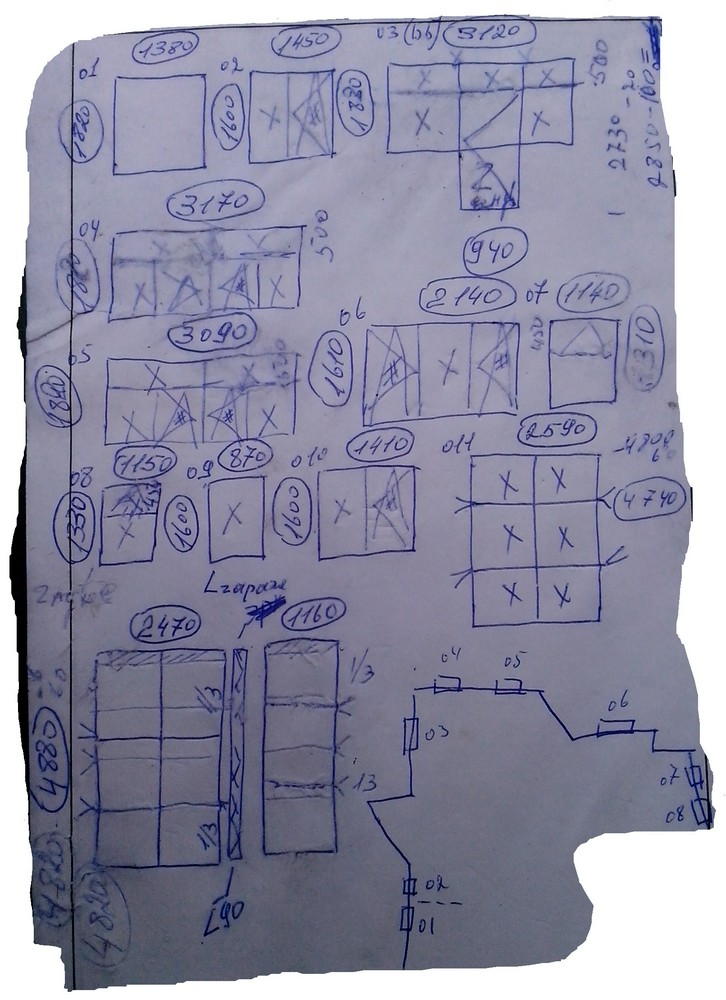

    Померяли окошки. Большие заложили чутка. Пластик буду брать 2-х камерный с низкоэмиссионным стеклом, шириной 70 см. А вот сколько камер, 3 или 5, посоветуйте. И еще, пластиковые тоже приличных размеров получаются-пугают эффектом линзы. Стоит-ли наружнее стекло 6 мм ставить или нет? Также по алюминию не определился - 1 или 2-х камерный. Админ пока не отвечает. [​IMG][​IMG]

    Теперь делал-бы все из пвх, с усилителями. 3 или 5 камер выбирать Вам по стоимости. Стеклопакеты по площади допустимы, хотите можете сырую 6 мм добавить, удорожание не очень высокое. каленка по-дороже уже будет .

    Мне, кстати, замерщик и сказал, что можно все из пластика сделать. Мы с ним даже поделили большие окна на три рамы. Но его контора сказала что типа парусность и т. д., и отказалась (типа AL только). Для меня, конечно ПВХ было-бы счастьем. Кстати забыл спросить, угловое у меня там где второй свет, т. е., там подоконник по пояс, второе где лестница, т. е., до него все-таки можно рукой будет дотянуться. Нужен-ли триплекс где-то? Замерщик сказал что пакет ты и кулаком не разобьешь-триплекс не нужен. И еще, если ставить двойной пакет, возможна-ли такая формула с толстым наружным 6-4-4 для больших окон? В прикрепленной табличке коэфф-т удорожания за профиль указан. Если он такой, то буду двойной брать. Спс.

    Разделил бы по ширине не 2 части, а на три, и без всяких шестерок и триплесков. из пвх. если окна нормальны сделаны, с отверстиями от ветровых нагрузок, нормальное армирование, нормальный крепеж, и самое главное усилители с подходящим моментом инерции - проблем не должно возникнуть .

    Спасибо. Вы мне сильно помогаете. Только как я в ТЗ буду описывать "нормальные: армирование, крепеж, усилители"? Вот я накидал для ТЗ пока такое:

    раскладку такую предполагал.
    профиля неплохие указали, как вариант для экономии - те же профиля, те же 70 мм, но 3 камерные, есть у них - века пролайн, кбе энергия, рехау сиб.
    стеклопакет без разницы ширина. в энергосберегающем пакете важно напыление само, а ширина мало чего дает, рекламные показатели только.
    с такими окнами армирование не менее 1,4 мм.
    про усилители и армирование - это не Вы должны спрашивать у фирмы, это Вам должна полностью рассказать фирма. Поэтому выбирайте тех, кто подробно расскажет и про профиль, фурнитуру, армирование, усилители, какова инерция и т. д.

    Да, еще забыл спросить, чем стеклить позиции 0-3, 0-4, 0-5, они на холодной терассе, самым тонким профилем с однокамерным пакетом? И еще мне сказали что с MF стеклом ставят теплые пластиковые дистанционные рамки а не AL. Так ли это? Спс.

    а что именно планируется на веранде ? если холодная, может быть раздвижные алюмишки туда ?
    про рамки обычная рекламная хрень, ничего они не дают, кроме громких рекламных слоганов .
