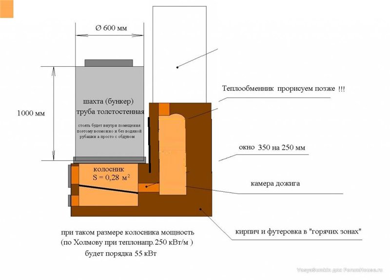

    На котле с колосником 600х600мм сделал газовое окно от колосника в высоту 230мм и шириной 400мм. Вопрос: может уменьшить его сделав порог из кирпича?

    Вот так наверное будет правильнее

    VasyaSumkin, каков размер топки (камеры дожига) для такой мощности?

    Далбень, сорри! я не вам ответил.
    я с этим ещё сам не разобрался(

    Точнее вот так)

    С таким размером камеры дожига она превратится в камеру сажеобразования, посмотрите на все шахтники у них первый ход по газам почти на всю высоту котла
    свод под теплообмеником и перемычку -тяжело будет выполнить в реале
    я вам ссылку сбрасывал посмотрите её внимательно какой там ход для дожига газов

    -да у него все условно пока-на рисунке-считать будет все равно через теплонапряжение обьема-

    он не сном ни духом чё это такое, как нарисует так и слепит-100:%

    Sicos -а подкоректируйте надпись на рисунке пожалуйста -мощность котла -теплонапряжение колосников-

    qv = Bp*Qi/Vt
    где Vт – объем топочной камеры, Bp - расчетный расход топлива, Qi - низшая теплота сгорания топлива.

    нимагу, я котёл считаю как единую систему, а не набор параметрофф, да и лень, може зафтра нарисую ...

    -вот и я про то -

    Для котла на 60 кВт делал окно 180х350. При испытании уменьшал до 100х350. Ничего по горению и мощности зрительно не изменилось. Вопрос - почему?
