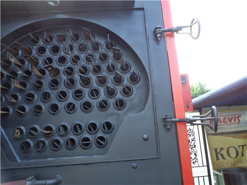

    данный девайс имеет площадь теплообменных поверхностей в районе 24 м2, при декларируемой мощще 500 кыловат

    С угольной НИИСТой знаком очень хорошо (от 1 мВт и выше). Они стояли на многих заводах до сплошной газификации

    Вот калвис тут ещё меньше площадь:aga:
    ниисты не могут быть больше 700 квт:aga:

    Я не то что не верю, сомневаюсь. Такие девайсы и сам делал не раз. И 300 кВт хватает на 5000 м2 отопления. Но это не значит что выдает 500. По дровам тоже около 300 получается.
    А завихрители в горизонтальном наверное горячка.

    конечно горячка, лучше полосы нарубать и накрутить за 100 баксов, чем ещё стометров трубы наварить ... там же инижинира сидят с компутерами -у них фсё посчитано и расчитано ... это не то что кооператоры какието с гаражей ...

    Конечно. Стандарт - у нас был 0,5 мВт. Обычно стояло от 2 до 4 (сахзаводы). Работали вместе только в большие морозы. Пару раз копировали -самопал делали.

    Все же лучше по рабоче-крестьянски. Оно как то надежнее.
    Не то слово. Особенно перемычки между трубами варить.

    оно то так, но как жешь эстетика? всем нужон красивый котёл, если не красивый значит плохо работает:)]
    а трубы гнуть не геморнее? ;)

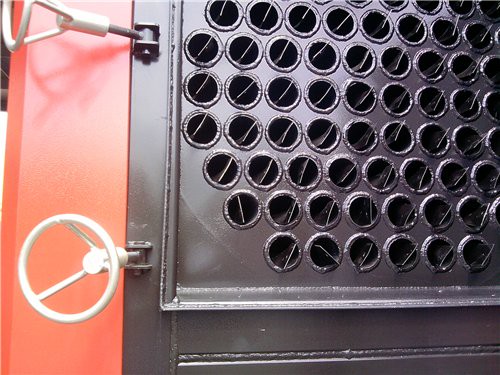

    Интерестно какие дымогазы при 500 Квт.

    У меня на 300-м были 200-240 при ЕТ. и за 300 грд. при использовании надува

    Я чего интересуюсь, когда делал пару холмовских, так те при 500-600 гр. дымогазов и выдавали практически ровно 0.5 м2.И мощность соответственно двойную. Да Вы и сами в курсе.
    Я имел в виду там где 0.5м2.

    вот гдето так и есть, хфирме главное впарить котёл по более, шоб его на полную не кочегарили иначе кирдыг, а когда 500 квт топят на 200-250 то и дымогазы более менее и горит ниччо...
