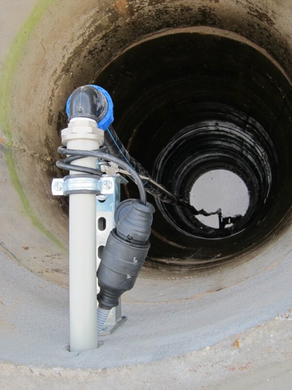

    PS И я уже насос из колодца вынул, то есть придется опять его устанавливать, чтобы давление создалось? Потому что в колодце сейчас вот такая картина
    Хотя наверно не нужно, так как эта магистраль идет в ГА, а уж потом вторая магистраль к дому...

    Вообщем продул я водопровод вот таким образом, с помощью автомобильного насоса.
    С ГА снял "лягушку", воды там оказалось мало, но быть может и действительно зимой бы расперло так, что весело не показалось бы, в самом ГА немного воды в отверстии, думаю, что не критично.
    А вот это самое главное:
    Однако, где на фотографии снят фильтр тонкой очистки эта магистраль уходит в колодец, в насос...установив на место кожух фильтра мне пришлось ртом дуть в эту магистраль, я очень жалею, что у меня не оказалось трубки длиной 30 см, чтобы заглушить трубы между собой (и продуть воздухом)...да и никто не подсказал, вот теперь я гадаю - ушла вода с магистрали или осталась (от ГА до колодца)...может кто что посоветует дельное, заранее спасибо!
