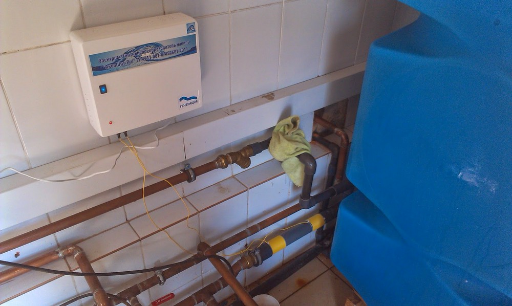

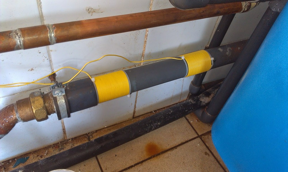

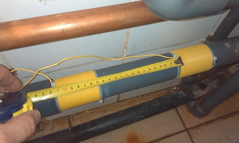

    Наше предприятие уже 3 года использует АкваЩиты, довольны! Фото прилагаю...
    Накипи не то что стало меньше, она вообще пропала и не появляется! На выходе стоит простой фильтр тонкой очистки. В комбинации они отлично заменяют полноценную систему умягчения воды! А это огромная экономия! По нашим подсчетам только на соли мы за эти годы сэкономили тысяч 150 000 руб!

    На выходе чего?
  13. DorianG
    07.08.14
    DorianG
    DorianG
    07.08.14
    Система водоочистки у нас такая: сначала АкваЩит, далее система аэрации и система обезжелезивания и последним стоит фильтр тонкой очистки.
    Т. е. аэрация и обезжелезивание эффективно справляется с солями железа. А Акващит и фильтр тонкой очистки с солями жесткости.
