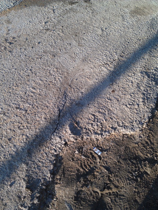

    Кстати, бетонный подъезд выдержал и насос и миксер. Только в месте опоры лапы насоса появилась небольшая трещинка:

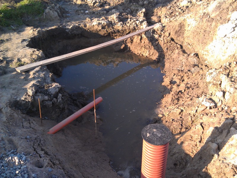

    Ну, и осталось снять опалубку и ГИ, а перед этим, что важнее - колодец надо срочно нормальный делать:
    Потому как временная дренажная яма все время обваливается (было почти 5 м, осталось 2 м) и подбирается к подушке фундамента:
    Надо ли на колодце промазывать чем-то стыки колец? При условии, что кольца будут засыпаны глиной.
    Ну, и появляется постоянный головняк, связанный с откачкой воды из колодца до холодов, т. к. выкопанная канава выше дренажа.

    Сегодня купил пластиковый колодец из склеенной трубы, стоит 2хметровый 6400р., удивился, что кусок пластика к нему стоит 4000р., т. е. крышка. Собираюсь его закопать и засыпать яму глиной. В итоге, получается дренаж на глубине 1м, колодец - 2, т. е. эффективный объем 1м3. Сдается мне, что куб воды, с учетом октября, будет набираться не более, чем за день.
    Договорился с соседом, т. к. сдал арендованный генератор (зря не купил свой, все же!), чтобы на постоянку к его генератору подключится, а дрен-насос работает в автоматическом режиме (с поплавком). У соседей стройка еще не на один месяц, так что за откачку воды я спокоен (душа болела по этому поводу, что не купил сразу бензогенератор, ибо в январе должны сдать комуникации, в том числе и эл-во).
