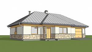

    111.jpg Здравствуйте Сергей Тихонович ! Собираюсь приобрести проект дома z151v2 от z500. Дом одноэтажный. Строить планируем из керамоблоков. У меня вопрос по фундаменту. Строительство планируется в Самарской области, фундамент запланирован ленточный из ФБС блоков на глубину промерзания. У нас это 1.6м. Поскольку все равно придется копать котлован, есть ли смысл углубиться еще и сделать подвал? Стоит ли делать подвал подо всем домом или только под жилой его частью ? Геологию планируем делать. сейчас находимся на стадии выбора проекта и подсчета разных вариантов. Заранее благодарна за ответ. е [​IMG]

    Добрый день
    Коль вы уже решили делать котлован, то экономически безусловно целесообразно сделать цокольный этаж. 1,65 в земле и 0,8-1м цоколя. При отсутствии грунтовых вод в этой зоне и надлежащей гидроизоляции + вентиляция хорошая, позволят вам в цокольном этаже разместить любое помещение за исключением детских комнат и спален.
    Удачи вам
    С уважением с. Т.
