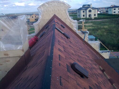

  6. КроВеЛьЩиКи
    22.01.13
    11
    КроВеЛьЩиКи
    КроВеЛьЩиКи
    22.01.13
    11
    ПовсеместнО
    Смотрим как на фото я сделал! Верхние ряды перегинаются по коньку (на фото видно). Сверху гвоздями прибивается коньковая плитка. Последняя клеится на клей (мастику)
    если интересует поподробней можете посмотреть в моих альбомах. Там есть фото в нужных ракурсах и интерисующие вас моменты.
