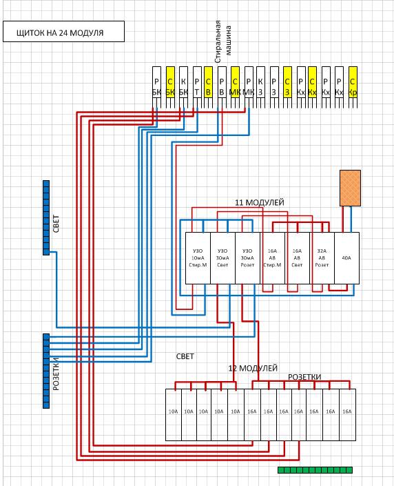

    Выкладываю схему с учетом того, что имеются 5 АВ на 10А (Класс С), 5 АВ на 16 А (Класс С) и УЗО на 10мА (Рабочий ток 16А)
    1. Возникает вопрос, допустимо ли вешать УЗО (16А) на АВ на 16А, или может быть повесить стиральную машину на 10А, что бы номинальный ток работы у УЗО был выше. Просто накладно покупать новое УЗО на ток в 25А :).
    2. Достаточно ли надежно будет, если группы автоматов класса С, я повешу на общий для них автоматы класса В, что бы не менять все автоматы С класса.
    Хотелось бы так же, что бы господа эксперты :) посмотрели мой вариант расключки в щитке, схема ниже
    Вопрос по это схеме следующий, можно ли 0 на 3 УЗО делать перемычками?

    Добавил на схему обозначение проводов. :)

    Конечно С16А на фоне В32 и В40 смотрятся странно, но хуже не будет. Рядом со щитом повесьте дешевый фонарик на светодиодах)
    Нарисуйте ещё как вы нули собрались подключать на примере любой группы, стиралка - ок
    Сечение обозначьте вплоть до АВ линий.
    Если посмотрите схему в инструкции к УЗМ - есть второй вариант его подключения.
    А двухполюсные на свет и розетки - не судьба?)

    Ок, сейчас постараюсь нарисовать.
    А в чем необходимость двух полюсных автоматов на свет и розетки, это у меня получится только АВ на 24 модуля в щитке. :)

    +30% на запас)
    Лучше 2P АВ, три штучки)

    Как то приблизительно так получается, на все не стал разрисовывать, а то совсем будет запутано.
    Рисунок схемы:
    Рисунок щитка:
    Не совсем понял по поводу кабелей, какие еще необходимо обозначить, вроде для всех написал :). От этажного щитка у меня пойдет 3х6 NYM в гофре. В квартире от щитка до розеток идет 3х2,5 NYM, для освещения 3x1,5 NYM. Перемычки как вы и говорили, буду делать ВВГ 1х6, так как вы сказали.
    Так же не совсем понял :), в чем преимущество 2p автоматов на все.

    Поставьте уж оставшиеся два АВ 2Р)
    Где схема, что у вас там за фигня в виде двух фаз в один АВ?)
    В общем где схема - видно, вроде там ок всё кроме замечаний выше).

    Вы имеете ввиду на две группы освещения и розеток надо поставить АВ 2P? Поставить можно конечно, но у меня места уже в щиток не хватит на 2 АВ 2P.
    Нижняя дин-рейка забита автоматами групп освещения и розеток, верхняя забита УЗО и автоматами, там место только под один модуль. Соответственно только если на Розетки АВ 2P, хватит места.
    Что касается двух фаз не совсем понял, или вы имеете ввиду где у меня два кабеля на один автомат ? Так это я свет с двух комнат на один автомат нацепил, и с розетками также.

    Ну если никак, то В40 в квартире 2P и фонарик) Если на розетки влезет 2P - ставьте.
    Две фазы в один АВ - неа, переделать выйдет? Распред. коробку типа?

    А что две фазы на один автомат совсем не рекомендуется? :) Даже освещение?

    Просветите, чем чревато заведение двух проводов потребителей на один автомат ?

    Да не делает так никто, два провода будут заводиться снизу - выше вероятность что выпадут, когда-нибудь, контакт плохой.
