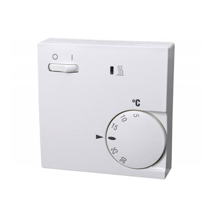

    ИК пленку лучше укладывать под сухие покрытия. Там, где плитка я бы положил греющий кабельный пол.
    Если Вам так удобнее, ИК пленку лучше включать самым простым выключателем типа: [​IMG] При теплом доме, ИК пленка за 2-3 минуты создаст более комфортные условия там, где лежит.
    Отпала необходимость - просто выключили и все.
