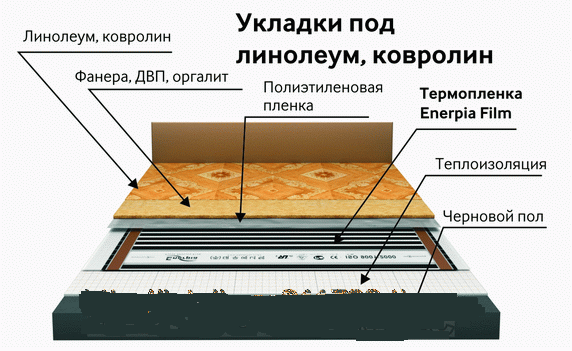

    Всем добрый день,
    вот созрел на плёнку,
    но есть вопросы может кто подскажет,
    1. имеется пол в доме из половой доски, на него хочу постелить плёночные ТП, я так понимаю надо на пол положить Пенофол (или ?), сверху плёночный пол, после на него оргалит, и в моём случае хочу положить ковровое покрытие,
    всё правильно Я написал, или чего не хватает или лишнее ?
    и 2 вопрос, хочу постелить Салео, нужно где то на 4.5 кв метра, как лучше купить ? три комплекта по 1.5 метра или одним длинным куском и его резать (хватит ли тогда клемм проводов)
    и последний вопрос терморегулятор покупать обязательно Салео или любой какой понравиться,
    спасибо !

    1. Все правильно.
    2. Если Вам надо 4,5 кв. м., то одним куском точно не получится, т. к. в калео не продаётся комплект на 4,5 м. Есть следующие комплекты, и состав их такой:
    Какой длины полосы планируете и сколько? Если например 3 по 3 м., то проще взять 3 комплекта 1,5 кв. м. Вообще резать не придется, и клеммы уже установлены на полосах будут.

    в идеале хотел 2 отрезка шириной 80 см длинной 3 метра,
    но в калео вроде таких нет.
    попытаюсь устелить в выходные, и если понравиться, тогда уже буду искать рулон метров на 30-40.
    причём колхоз !? тогда что надо ,(я хочу положить на ПЛЁНКУ сверху оргалит или фанера)
    вот вроде всё досконально показано (скажу честно долго искал в инете когда пытался понять как стелить)
    и ещё ребята подскажите теплоизоляцию какую стелить ?
    естественно калео очень дорого, хоть и плёнки всего 4 квадрата но ведь надо покрыть весь пол теплоизоляцией,
    Пенофол, пробка, Изофол, ...и так далее

    Читайте инструкцию Калео (во вложении):
    Да, в калео - ширина 50 см., сделайте 3 полосы по 3 метра., купив 3 комплекта на 1,5 кв. м. Реально даже не придется резать и устанавливать клеммы на полосы самостоятельно (а на производстве комплектов калео - очень качественно обжаты они).
