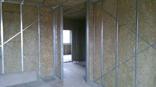

    Тем временем закончили утепление стен и перекрытий. полным ходом отделка фасадов идет.
    прикупил парочку УВРК-50. вместе со всей электрикой будем монтировать.
    как думаете, если один прибор разместить на первом этаже, а второй в лестничном холле в уровне площадки лестницы на второй этаж? нормально история эта будет работать?

    Не спец в вопросах вентиляции, но на мой взгляд работать будет, если все правильно установите:aga:
    Другой вентиляции в доме нет? Или эта как дополнительная?

    Другая - это щелевая? в окнах пластиковых есть.
    вытяжка из технических помещений и кухни будет отдельно

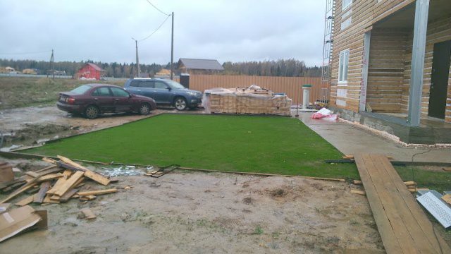

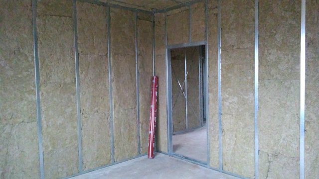

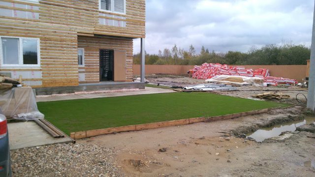

    Тем временем, рутина продолжается. интересного и зрелищного мало.
    утеплили все стены и перекрытия. в перекрытии второго этажа будет 300 мм роквула.
    газончиком не могу нарадоваться

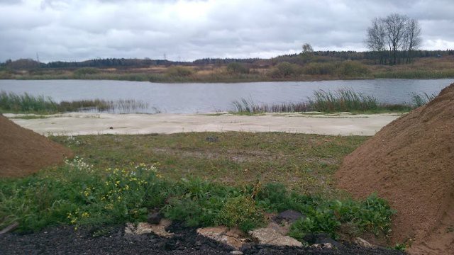

    окрестности тоже доставляют. управляющая компания застелила геотекстиль, завезли песок. пляж будут облагораживать... радует. еще бы дороги везде достроили.
    с отделкой пока не быстро получается.
    полы на втором этаже тоже застелили. 24мм ЦСП.
    газончик.
    кстати, возникла еще идея по оформлению забора. с главного фасада, которого пока нет. есть мысль изнутри зашить каким нибудь плитным материалом. а на нем реализовать рисунок, с перспективой лужайки, уходящей вдаль. пока только мысль.

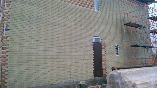

    Интересный у вас проект. На этой неделе приобрели участок номер 111. Так что будем с вами соседями. Много вопросов по грунтам в нашем КП.
    Понравилась ваша облицовочная плитка наружняя под кирпич. Вопрос. Если дом будет из СИП панелей нужная наружняя обрешетка или сразу можно крепить плитку к стене?

    Привет соседям. Думаю, что обрешетку лучше сделать. Фасад то вентилируемый.

    Обрешетка нужна, только лучше ее делать не так как на картинке выше (горизонтально), правильнее будет делать ее вертикатьно, что б воздух от отлива продувал всю стену и выходил через софит

    Выражайтесь точнее. обрешетка.
