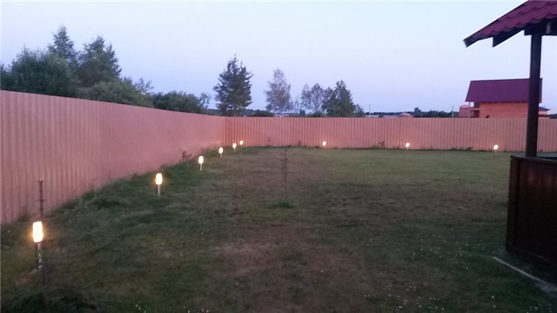

    Наконец-то то нашел фонарики в продаже

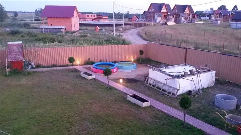

    Меня жена скоро с идеями стройки выгонит из дома…
    Есть мысль. В том углу сделать спа-зону в виде бассейна и мужской клуб в виде хай-тек бани. Причем хайтек во всех смыслах.
    Много утепления, много всяких штучек в виде солнечных батарей и солнечных коллекторов. Поиграться захотелось

    Класс! Фонарики завершили картину.
