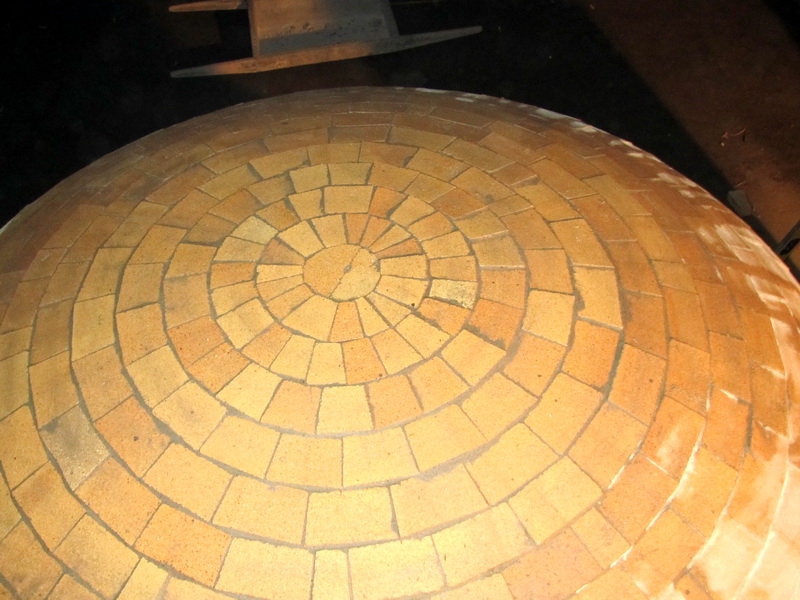

    Возможно, что я что то не учитываю и абсолютно неправ и заблуждаюсь. :faq: Не могу понять откуда возьмется утолщение швов если (в теории) все четыре грани усеченной пирамиды должны быть направлены в центр шара:faq:. Конечно площадь внешней грани кирпичика должна быть минимальной - трудно расчертить сферу квалратами. Проще по меридианам. А это еще одно сужение:faq::faq::faq:
    Вот по этой причине изготовление монолитного изделия (купола) из самана, шамотной обожженной глины или из ЖП бетона избавит самоделкиных от подобных геометрических головоломок:hello:

    Попробуйте в Скетче (SketchUp) изобразить, будет всё наглядно. На видео виден этот момент и заметно то, чтобы минимизировать шов кирпичи в верхних рядах меньшего размера, чем в нижних, иначе швы были бы еще больше. Диаметр же рядов к вершине уменьшается.

    В данном случае вы говорите о разных вещах с Андреем. Если изначально взять один размер для кирпичей с конусом со всех сторон, то и толщина швов будет одинакова. А если сначала брать большие кирпичи и резать их с двух сторон, как это сделано на видео, то чем выше будете подниматься, тем сильнее надо отклонять плоский кирпич от плоскости основания печи и шов будет увеличиваться. Кроме этого сложно выкладывать верхние ряды большими кирпичами, т. к. уменьшается длина окружности ряда и соответственно получается слишком грубое приближение к кругу.

    Попробуйте в Скетче нарисовать две полусфера с общим центром, затем нарисовать квадрат касающийся внешней полусферы своим центром и вывести из центра четыре луча в вершины квадрата. Тогда фигура полученная пересечением четырехгранной пирамиды и двумя полусферами, даст идеальный кирпич для построения купола.

    вот-вот... и получаются толстые и некрасивые швы

    Я сначала думал, что так, но на самом деле не получается. Наверное можно с помощью какой-нибудь программы разложить сферу на "кирпичики".
    Ели посмотреть на развертку сферы, то кирпичики будут явно неодинаковые. То, что я выложил в в пост 462 справедливо лишь частично. Можно выложить круг на плите с одинаковых кирпичиков, предварительно рассчитав их. Можно с этих же кирпичиков поставить арку, которая будет опираться на кирпичики круга по линии диаметра. Можно поставить по диагонали круга вторую полуарку перпендикулярно первой. И все на этом, одинаковые кирпичики заканчиваются. Внутри образовавшихся четвертей с этими размерами уже не впишешься.
    Вообще сферическая поверхность является неразвертывающейся. Существующие методы построения ее развертки, которые дают лишь приближенные результаты. Сферическую поверхность можно аппроксимировать с помощью линейчатых сегментов. Варьируя их количество можно с требуемой точностью реализовать сферу. Чем больше сегментов тем ближе к идеалу будет сфера. С кирпичем тоже самое чем меньше размер кирпича их больше и, соответственно …
    В идеале должно выглядеть так: строим развертку сферы, с n-м количеством лепестков.
    Число п можно определить, например, выложив по диаметру нашей печи круг из кирпичей (или половинок) и посчитав их. Например пусть наш круг состоит из 8 кирпичей. Разделим сферу на 8 лепестков чтобы в самом широком месте входил кирпич. Сделаем по формулам расчет лепестков и вычертим их. Половину лепестка отсекаем (т.к. у нас полусфера). Сгибаем эту половинку лепестка по диаметру полусферы. Вот этот элемент полусферы мы должны повторить из кирпичей. Остальные элементы полусферы будут из точно таких же кирпичей.
    По форме они будут представлять усеченную пирамиду, в основании, которой лежит трапеция (внешняя поверхность нашего купола), сужающаяся в сторону вершины (полюса) купола. В месте усечения - трапеция (внутренняя поверхность купола), повторяющая внешнюю, только меньшего размера, что и дает вертикальные и горизонтальные укосы нашего элемента из кирпича. Причем у последнего элемента, примыкающего к полюсу, основание – треугольник.
    Очевидно, что в каждом ряду нашей полусферы кирпичики одинаковые. Во всех рядах, от основания до полюса, одинаковое количество кирпичей. Из вышеуказанных условий следует третье –вертикальные углы скоса кирпичиков во всех рядах одинаковы. И т. к. кирпичи во всех рядах одинаковы по высоте, то и горизонтальные углы скоса для них одинаковы. Но по вертикальные скосы круче чем горизонтальные. Это очевидно т. к. длина кирпича больше его толщины. Это тоже понятно из приведенных выше рисунков. Углы скоса посчитать несложно. Уложив половинки кирпичей на плоскость наложив на них половину сегмента очерчиваем его, спрямляя боковые скругления сегмента. По контурам выпиливаем заготовки из кирпичей, с учетом вертикальных и горизонтальных укосов. Если сложим эти заготовки то получим наш сегмент полусферы. Рисунки, приведенные здесь рисовались приближенно без расчетов, могут быть огрехи, но суть в общем понятна. Если взять половинки кирпичей и сделать расчет на удвоенное число сегментов обводы полусферы будут более плавными. При изготовлении кирпичиков нужно также учитывать толщину раствора или клея, на который они будут садится. Для связки каждый последующий ряд желательно сдвигать относительно предыдущего.

    В реальности вряд ли таким способом кто-нибудь будет делать кладку помпейской печи, но некоторые изложенные здесь утверждения можно использовать.
    1. Т. к. кирпичи во всех рядах одинаковы по высоте, то и горизонтальные углы скоса для них одинаковы – это для всех кирпичей всех рядов. Можно рассчитать и выполнить.
    2. Первый ряд- можно рассчитать вертикальные укосы, выполнить их и выложить первый образующий ряд.
    3. Если последующие ряды продолжать ложить такими же по размеру кирпичами нужно учитывать, что с каждым последующим рядом вертикальные укосы будут круче т. к. диаметр круга уменьшается, а размер кирпича остается таким же. При дальнейшем продолжении кладки мы увидим, что очертания сферы будут становиться более грубыми и придется уменьшать размер кирпичей, и корректируя, соответственно, вертикальные укосы кирпичной заготовки (это актуально при приближении к полюсу купола). Идеально в каждом ряду уменьшать размер кирпичных заготовок. Завершающий в каждом ряду кирпич будет наверняка другого размера - подгонять индивидуально.
    4. При изготовлении кирпичной заготовки для лучшего прилегания не забываем слегка придавать ей форму трапеции.
    5. Любые погрешности при изготовлении кирпичной заготовки можно подкорректировать раствором или клеем, на который она садится.
