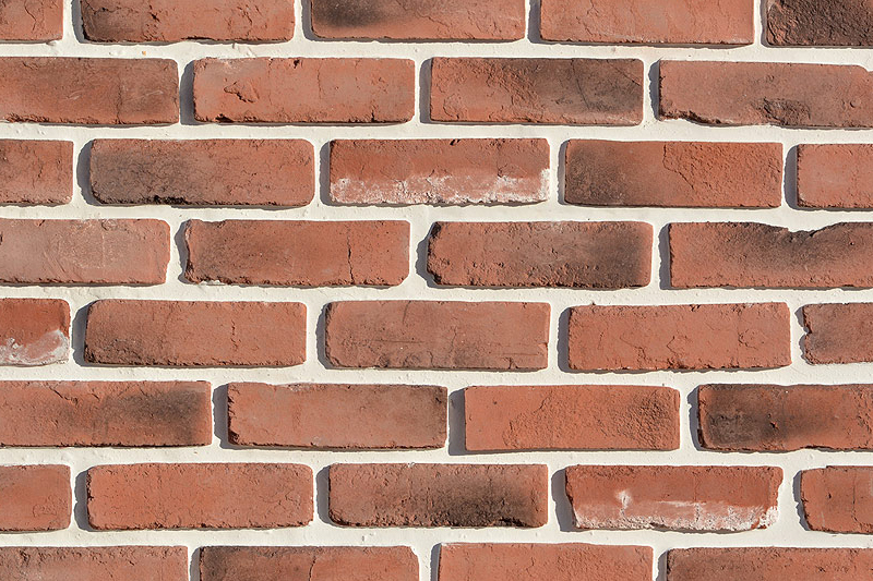

    Закупили искусственный камень и потолок.
    Камень будет вот такой:
    Потолок, алюминиевый реечный, матовое серебро.
    Ну и снизу пример того, что получается.
