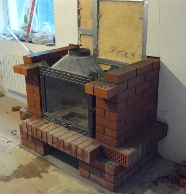

    Итак, облицовочка почти готова.
    Она пережила смену кладчика (не понимаю, что в ней такого сложного) и массу творческих исканий. В итоге получилось то, что получилось.
    Теперь она постоит пару дней, раствор схватится, мы отмоем ее от цемента, смонтируем верхнюю перемычку и еще один, финальный ряд кирпичей. Потом поставим деревянные брусья, и будет она ждать приезда дымохода...)

    Продолжаю задавать вопросы... может, посоветуют что-то интересное. Ну а нет - лишний повод самому подумать, оно тоже полезно!)
    В общем, сейчас два основных вопроса меня волнуют.
    Первый - нужен какой-то высокотемпературный клй герметик, желательно черного цвета. Чтобы закрепить деревянные элементы конструкции. В интернете вроде есть таких некоторое количество, работают до 288-300 град, а некоторые и выше 1000...
    Вторая проблема - чем заделать шов между краем лицевой стороны топки и кирпичами? Раньше для этого использовали асбестовый шнур - но, может, появилось что-то посовременнее?

    На щет герметика не хотел суваться но я бы лучше протопил хорошенько весь камин уже с облицовкой и проверил какая там температура будет, и по этой температуре уже искать клей. Ну и пропитка огнестойкая думаю там понадобиться в общем при рабочих температурах решения принимать

    Я не знаю... потому и спрашиваю совета.)
    Можно, конечно, и не заделывать, выровнять и все.
    Дерево клеится к кирпичам, кирпичи, вероятнее всего, разогреются как-то. Полагаю, АлександрИжевск, прав - надо попробовать топить, и посмотреть, какова при этом будет температура наружной стороны облицовки. Особенно в ее верхней части - за нижнюю я особо нен беспокоюсь, она вряд ли будет греться вообще.
    Кстати, спасибо за идею - не знал о таком. :hndshk:
    И эта мысль хороша! :super:
    Само собой. Сейчас выбираю, в магазинах все как-то не внушает доверия...

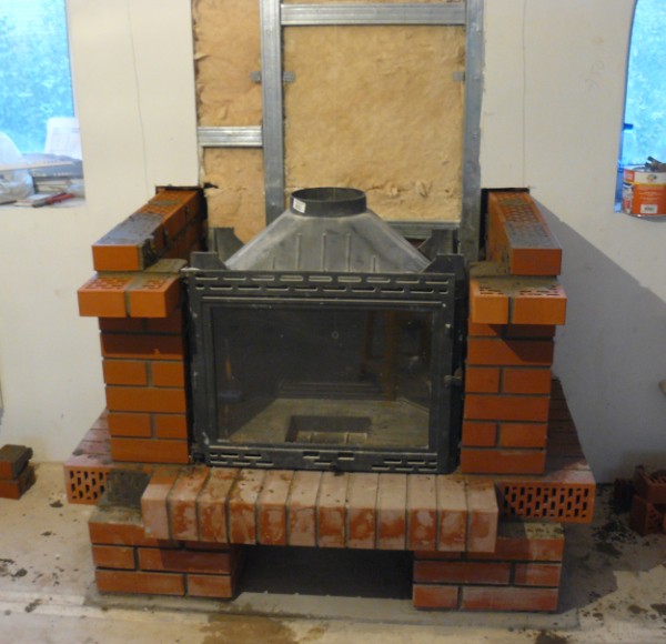

    Собственно, все давно готово. Сейчас камин выглядит так. Осталось доделать совсем немного - найти какую-нибудь чеканку, чтобы закрыть фронтальную решетку и, может, покрасить кирпичи каким-нить средством. А может, и не надо.
    Собственно, результат меня более чем устраивает.

    А чем, сверху, над кирпичом ? Гипсокартон ?
