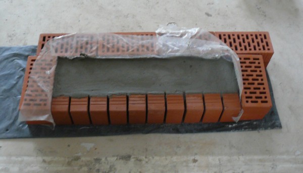

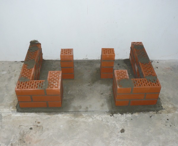

    Продолжаем.
    Дело идет медленно, но верно.
    Вчера выровняли основание под облицовку, сегодня продолжили.
    Насухо выложили несколько вариантов, пока все меня окончательно не устроило.
    Выложили три ряда, столбики, и каменщик отпросился.
    Вот, что есть сегодня:
    Так же залили перемычку над дровником, вот она сохнет:

    Перемычку? Да, пескобетон. Сейчас твердеет.

    Никаких 200 градусов на _кирпичах_ быть не должно. Если такое сотворите - это означает что топке скоро лисичка придет. Толстая северная.
    Зазор между корпусом и кирпичами делается не просто так, а чтб там циркулировал воздух. Притом не один и тот же объем, а снизу забирается внешний - вверху выбрасывается горячий. Температура воздуха нужна не более 65-70 градусов, ибо это жилое помещение, а не сушилка для прачечной:) Соотв. и кирпичи выше этой температуры не нагреются. В этом плане все хорошо. Вот другое смущает - щелевой кирпич он как-бы теплоизоляционный. Тоесть прогреватсья и накапливать тепло явно не предназначен. Внутри будет горячий, снаружи - еле теплый. Если камин для красоты - ну пусть будет...
    Я тут эксперимент провел, заливал над топкой крышу - дабы не перекрывать кирпичами. Бетонный раствор, арматура, все дела. Опалубку сделал из простых досок. Когда бетон застыл, доски снял - и обнаружил по периметру красивый рисунок от дерева:) покрасить его - вот готовая декорация...
    Собсно идею вот подсказываю:)
    Заливать можно и тонкостенные конструкции, не больше вашего кирпича будет весить.

    Почему? Сама топка литая, чугунная. Кирпичи - это лишь декоративная облицовка вокруг нее.
    Спасибо, я много раз видел этот эффект. но... немножко не то.

    Увидел картинки ваши - есть мнение (мое), что на _это_ топку опирать не следует.
    ИБо при нагреве чугун чуточку расширяется, при охлаждении уеньшается, в результате кирпичи будут расшатываться (задние 2 столбика эти веселые). На сколько расширится - можно подсчитать, но даже в пределах 1 мм это создаст проблему, если расширяясь будет столбики наклонять, а остывая - по ним скользить. Топка весит 100 кило и более, вес не шуточный. Посчитайте площадь опоры поверхности топки - на кирпич - возможно сильно превысит допустимую нагрузку на кирпичи. Получится что-то типа 50 кг/см, когда "притрется", а вначале еще больше.
    Варить раму бы...

    Если кирпичи имеют температуру выше 100 градусов - значит топка работает в плохих температурных условиях. без охлаждения в должном объеме. Вот что.
