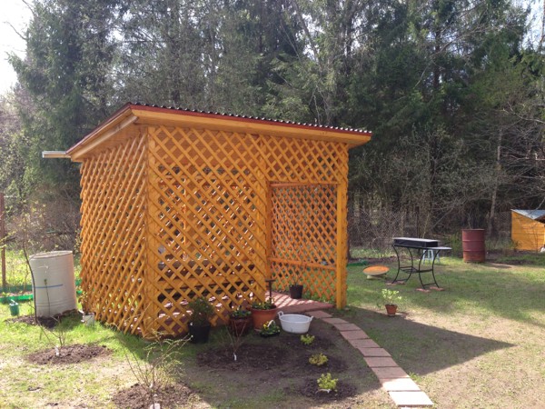

    Беседка-навес 3x2 м., за 7 дней и 20.000 р. своими руками
    Дабы похвалиться поделиться и послушать комментарии/замечания.
    Беседку решено было строить без фундамента, а крепить деревянную конструкцию к железным столбам, загнанным в землю.
    Финальное фото c покраской.
    Фотоотчет по дням.
    1 день
    Закупка материала и установка железных столбов.
    2 день
    Каркас
    3 день
    Крыша
    4 день
    Отделка потолка
    5 день
    Задняя стена
    6 день
    Передняя стена
    7 день
    Боковины и слив для воды
    Итого, 20.000 р. за материалы и 7 (один полный и 6 до обеда) дней на постройку.
    Подробное повествование с кучей фотокарточек и сметой, разместил у себя на страничке. Если нужны подробности, то можно сходить по адресу, указанному в углу фотокарточек (там в разделе Писанина можно найти статью про беседку (подобная статья всего одна =).

    На первом фото беседка уже покрашена Текстуролом, цвет Калужница. Сейчас 6 человек рассаживаются вполне свободно (если конечно поляну царскую на столе не накрывать =). Можно и еще пару посадить, но будет уже тесновато.

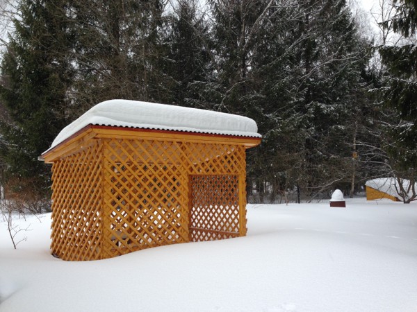

    Прошло чуть меньше года и беседка пережила зиму.
    Делюсь фотоснимками и результатами.
    Середина апреля 2013 года. Снега на крыше около 50 см. Залез с лопатой (+ еще под 100 кг.) Счистил, оставив слой сантиметров в 10-15, который лопата уже не брала, а нужно уже чем-то скалывать.
    Это уже фото на майские праздники 2013 года.
    Год простояли, поэтому конструкцию наверное уже могу рекомендовать =)
