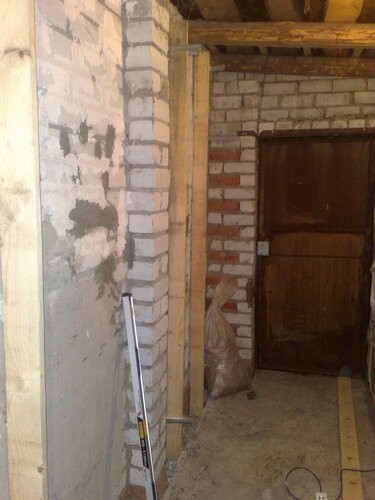

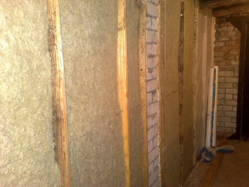

    Сегодня купил 20 пачек роклайта, и 2 кнауф инсулейшнс (роклайта больше не было).
    Взял досок, буду прикручивать их к стенам, чтобы вставить плиты враспор.
    Взял 100 м пароизолции.

    Оптимальный шаг брусков под утеплитель 57.5-58см.

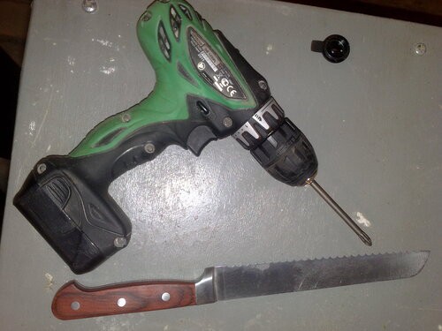

    А чем лучше резать минвату? Показывали какие-то спец. пилы, но дорогие.
    Попробовать хлебным ножом, что ли.

    Я резал хлебным ножом, нормально, правда проходил в два захода.

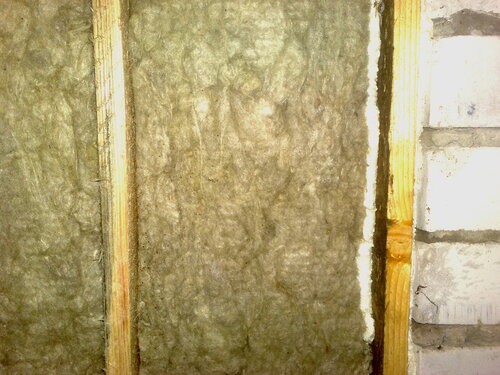

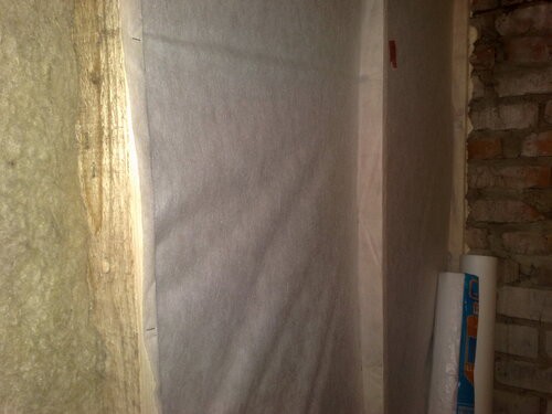

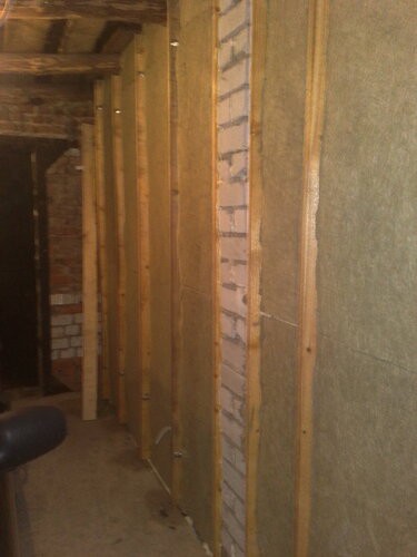

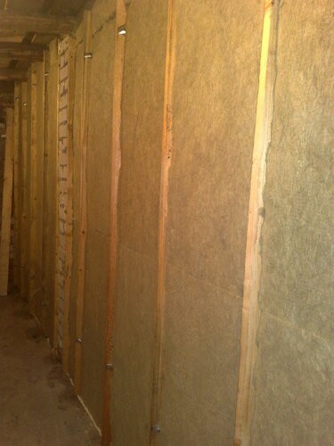

    Вставил минплиту на две стены, стало ощутимо теплее. Резал кухонным ножом, большим. Режет отлично, без пыли. Но работал всё равно в респираторе, и в каске с забралом, и в перчатках, и в плотно застёгнутой одежде.
    Пропенил оставшиеся щели.
    Попробовал крепить пароизоляцию, гладкой стороной к утеплителю.
    https://fotki.yandex.ru/users/pronin-niko/view/603961/
    http://fotki.yandex.ru/users/pronin-niko/view/603962/
    http://fotki.yandex.ru/users/pronin-niko/view/603963/
    http://fotki.yandex.ru/users/pronin-niko/view/603964/
    http://fotki.yandex.ru/users/pronin-niko/view/603965/
    Чтобы крепить ГКЛ буду на эти доски через одну прикручивать профиль 60х27.
    http://fotki.yandex.ru/users/pronin-niko/view/603966/
    Отличный шурик и нож, рекомендую
    http://fotki.yandex.ru/users/pronin-niko/view/603967/
    Товарищи, подскажите, если есть где какие косяки, пока не зашил плёнкой, можно исправить.

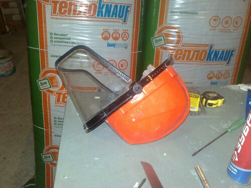

    Отличная каска с отличным забралом, UVEX. почти не потеет, даже когда респиратор одевал. Всегда её одеваю, когда пользуюсь УШМ, да любую работу, где в глаза может что-то отлететь. Всегда под рукой.
