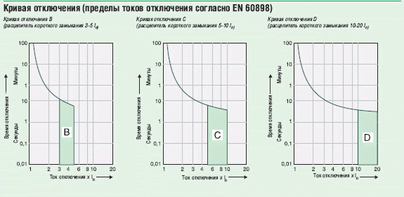

    Ещё одно, правильно ли я понимаю, что все автоматы очень рекомендуется брать типа "B" (у меня вводной С25А - ведь тип это первая буква ?)
    и что там такое над УЗО, которые к плите и водогрею (помечено как <- AB ->) - автоматы аналогичные тем, что над другими УЗО стоят ?
    Надо соблюдать селективность!
    На столбе С32А в доме (С25А или В32А)

    Да не будет селективности при к. з. при С25А и В16А. Главное - не допустить больших токов при к. з.
