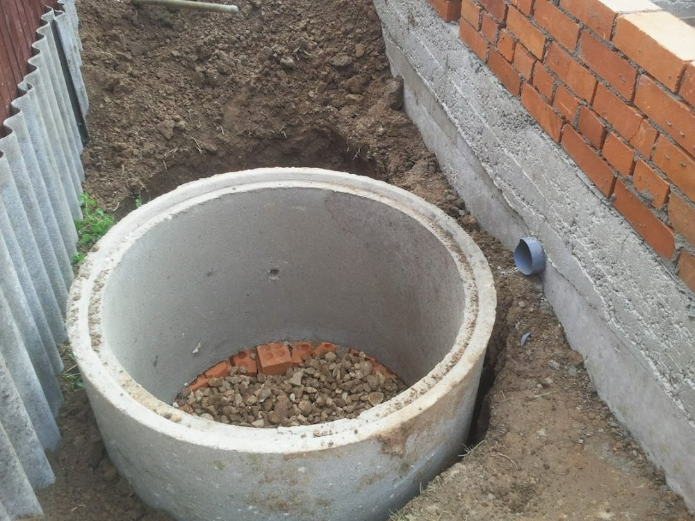

    Пол на первом этаже сделаю из плитки, с водяным подогревом. Планирую сразу провести теплую и холодную воду, газовый двухконтурный котёл. Септик сделаю из бочки с щебнем и песком, так как у родителей в доме есть нормальный септик и по большому можно будет туда сходить. А чисто ополоснуться после бани и сходить по маленькому хватит ли такого "септика"? Прораб говорит хватит.

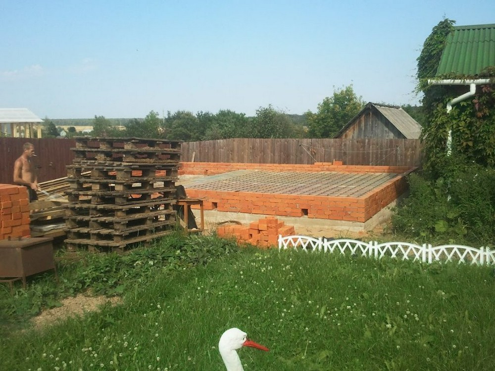

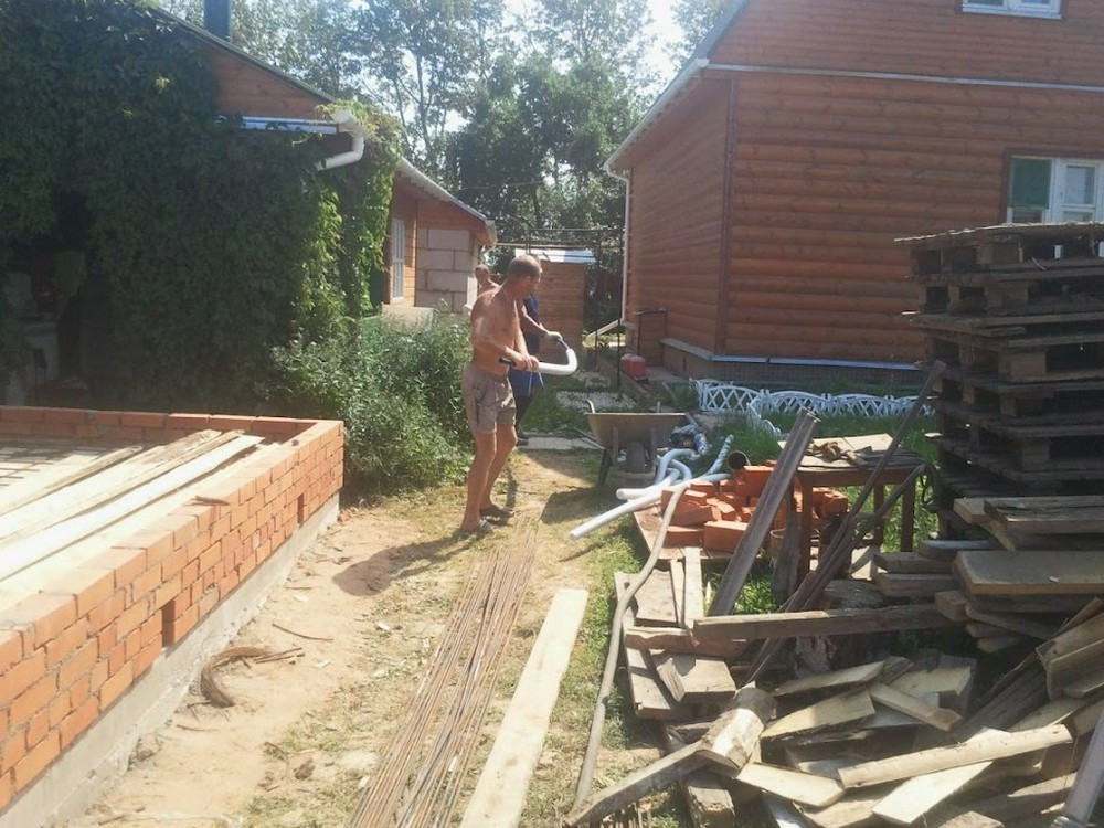

    Сегодня заливаю фундамент
    Размеры 6х8
