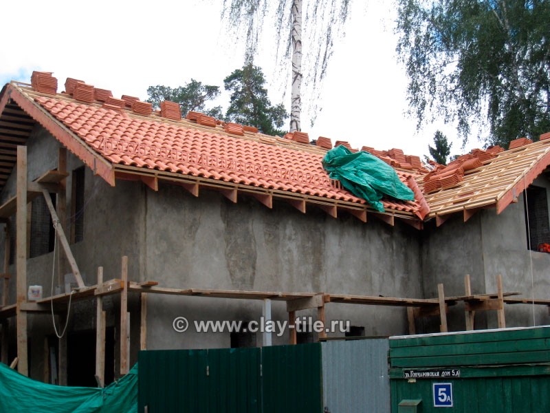

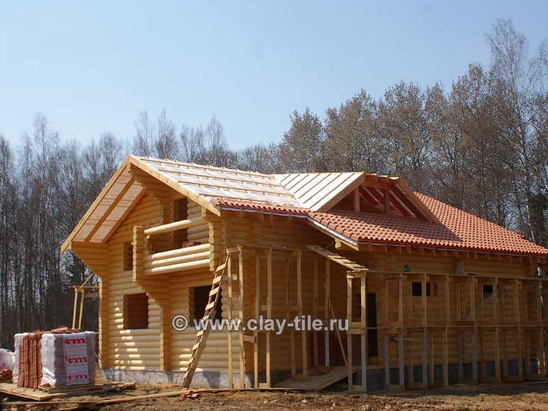

    Извините, не могли бы показать фото объектов с черепицей этой фирмы. Цены на неё представляю, нравятся - приятные, что сказать. Но вот возникли сомнения в качестве: в фирме, где в прошлом году прикидывал стоимость материала кровли, сами эту марку предлагали, а в этом году сказали, что отказались от этой марки по причине низкого качества... Сам перерыл нет в поисках фото и, действительно, не увидел не одной ровно уложенной кровли. Развейте сомнения, интерес не праздный.

    Последний объект был в Талдоме, монтаж уже закончен. Я постараюсь в эти выходные заехать и сфоткать. Качество? Если уж БРААС со своим качеством существует, и нормально себя чувствует, то Тозе - сам бог велел. Логистика не очень удобная, особенно что касается дозаказа. Но все решаемо.

    Это португалик. КП Рижский берег
    Он же. "Клязьма". Фото позаимствовано у коллег, до талдома не добрался. Всефото выкладывать не буду, по запросу могу прислать пару десятков.
    Материал отличный. Сербия вся ей накрыта
