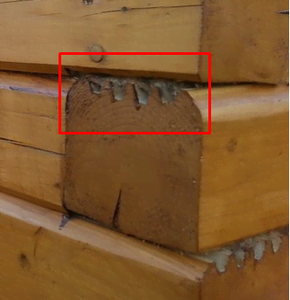

    Да я этот зазор тоже никак разглядеть не могу ;), доска-то шпунтованная. Какой наклон 1-2 градуса? :). Они дом одной бензопилой построили. А если серьезно, то дом бюджетный и такие нюансы на предусматривались. А лаги клали просто на фундамент. Наклон по-моему все-таки есть. (К центру террасы).:no:

    судя по Вашим фоткам, Олег, Вам покрасили хорошо. а вот построили бензопилой - с торцами однозначно что-то надо делать. либо доской прикрыть, либо герметиком

    Болгаркой обрабатывали не брус, а старое бревно с облупившейся краской, и это было не у меня, а мне сказали просто для примера разного расхода.
    У меня отшлифовали хорошо, я сам щупал. Покрасили тоже хорошо, но говорят, что расход около 90-100мл., не знаю что и думать.
    Торцы отшлифованы и перед покраской покрыты Зобелевским герметиком для торцов. На первое время, думаю сойдет, потом, возможно, закрою доской.

    я имел ввиду не обработку торцов, а конкретно эти места. туда будет затекать вода и там дерево не защищено. в этом случае нужен герметик для трещин

    ExpertOpinion добрый день! подскажите порядок действия с этим герметиком для трещин, это же который межвенцовый герметик и есть?
    На каком этапе нужно замазать герметиком в этих местах?
    Можно ли это сделать уже после покраски и потом аккуратно закрасить сам герметик?

    после первого слоя 5400 желательно, но можно и после, и да закрасить аккуратно
