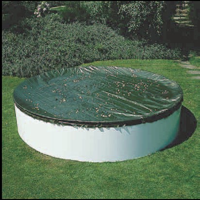

    Как зимуем... сливаю воду до уровня почвы, кидаю пяток бутылок от кулера с гравием чтобы плавали и накрываю покрывалом для зимы (хотя можно этого не делать, все равно снегом завалит).

    Т. е. сколько у вас в басе кубов остается? Когда сезон начинается - какие действия проделываете. Сливаете ли полностью и новую наливаете, либо просто добавляете. Назиму чтото заливаете или нет. Как моете?
    Если не трудно перечислите действия свои из Вашего опыта. А насчет покрывала зимнего не совсем понятно. если его накрывать поверх всего бассейна то получается что оно (покрывало) зафиксировано внатяг и если навалит много снега то оно просто напросто просядет до ледяной таблетки... или я что то не улавливаю, поясните пожалуйста.

    Осенью сливаем воду чуть ниже скимера и форсунки. Закрываем специальным зимним покрывалом.

    Это как я понял до середины скимера (т.е рабочий режим), тогда на зиму сколько оставляете 1,1 метра или 0,3 метра? Какой тип вкопки - углубленный (если да то насколько) и полностью на земле?
