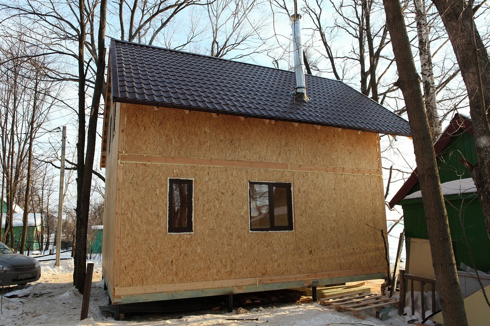

    Просчитали вариант снаружи дома, оказалось на 11 тыс. руб. дороже (учитывая и стоимость материалов и работу). Решили проводить через дом. Договорились устанавливать на четверг.

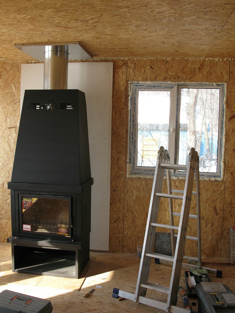

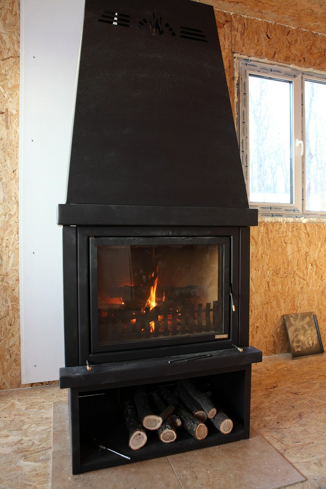

    Поставили вчера.
    К большому сожалению, все делали в мое отсутствие. Установщики - бараны, начали сверху (с крыши) вниз, в итоге промазали и поставили в 25 см. от стены, теперь вот думаю как это исправить, т. к. выглядит, на мой взгляд, совсем не так, как хотелось бы. Есть идея выложить сзади печи кирпичную стенку из какого-нить облегченного кирпича. Жду критики и советов:

    Чем дальше от стены тем безопаснее, фальшивую стенку сделать и облицевать камнем или клинкером. Должно красиво получится!

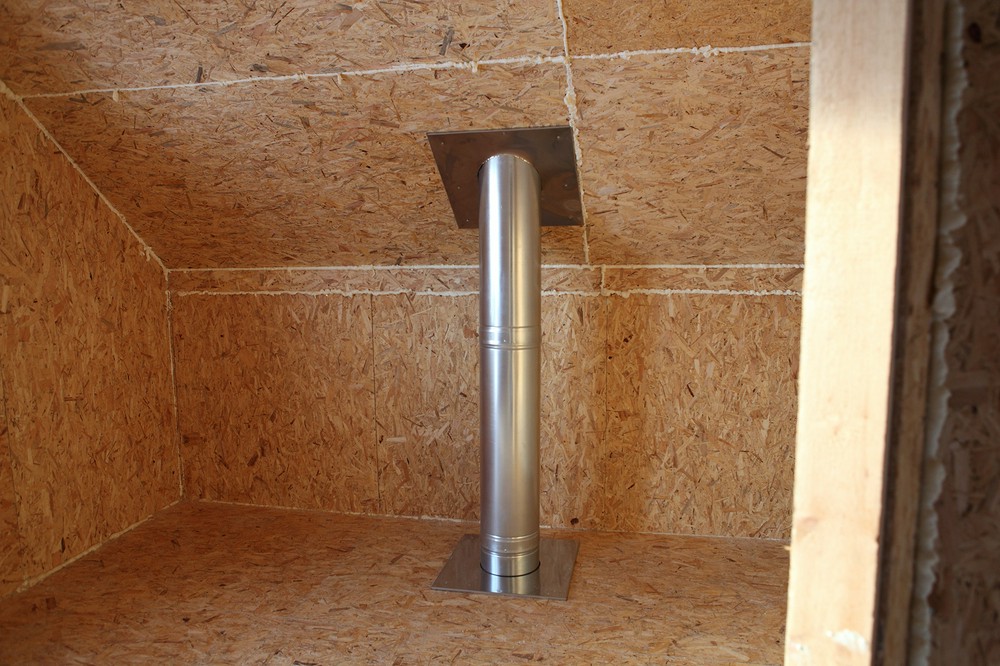

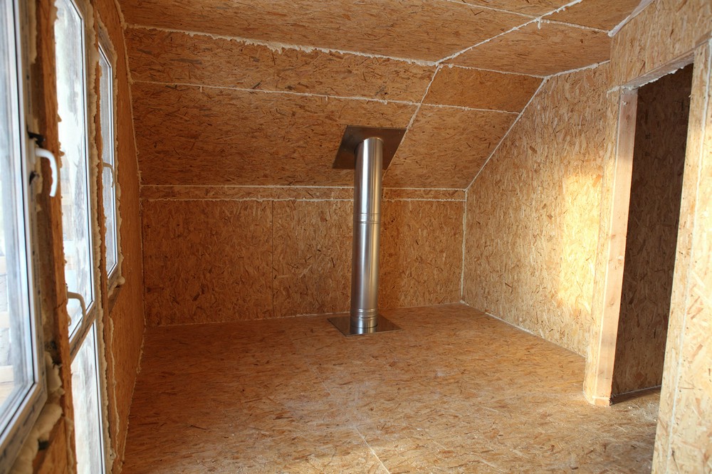

    Итаааак! ура живые фотки, ну вроде все не так уж и плохо, все равно от стены должно быть не менее 20 см вроде, задняя стенка я так понимаю из минерита?, смотрится конечно она не очень. надо наверное облицовывать кирпичем, также есть вопрос что у вас на втором этаже? как труба идет

    Из стекло-магниевого листа.

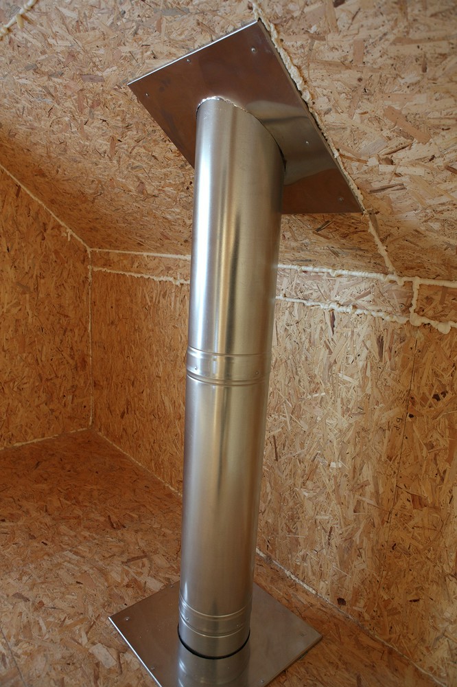

    Труба (внутренний диаметр - 200 мм., внешний - 300 мм.) в 25 см. от стены. Выглядит более или менее, хотя был расчет пустить эту трубу вплотную к стене, т. к. это сендвич и пожаробезопасный. Фоток второго этажа, к сожалению, пока нет (не получились - что-то с картой памяти фотика произошло, не сохранились), сегодня постараюсь сделать.

    И правильно сделали, что от стенки отодвинули!
    И хорошо, что Вас не было и вмешаться не получилось!

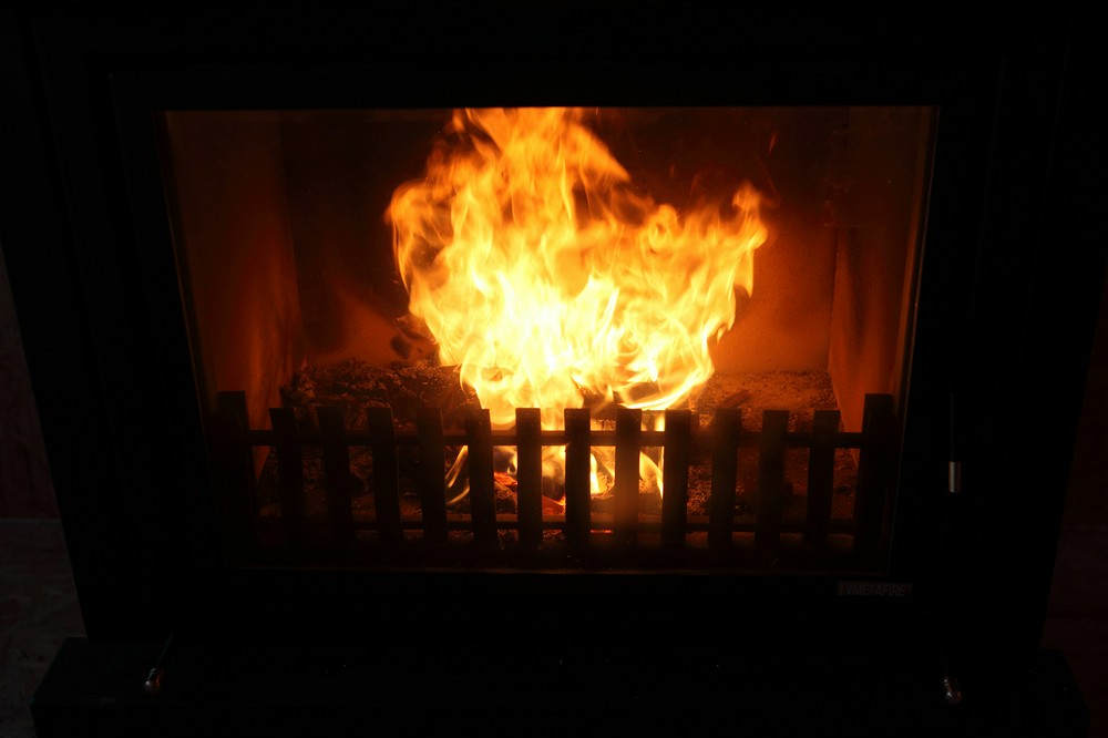

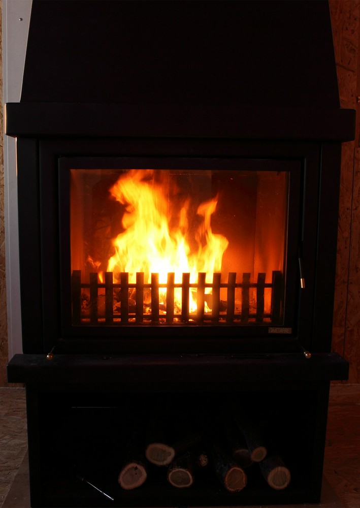

    Красота однозначно получилась. Про пользу ни чего пока сказать не могу, т. к. сегодня только пол часика потопили с открытыми окнами (краска прогорает и т. п. в инструкции написано, что 2-3 часа нужно протопить на полную мощность с открытыми окнами, но времени не было - положил несколько обрезков досок и пару тонких полешек, горело это все минут 40 несильным огнем, за это время прогрелась только труба и верхняя часть печи, а бока остались холодными). Фотки постараюсь завтра выложить.

    Как обещал, фотки:
    [​IMG][​IMG]
