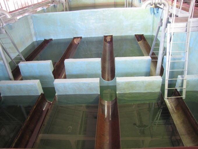

    Спасибо за полезный форум. Про самодельный песчаный фильтр - вопрос от новичка:
    зачем в песчаном фильтре нужен этот гемор - с давлением на входе, с герметичностью ёмкости, с проблемой отделить песок от воды на выходе фильтра?
    Почему нельзя использовать вот эту простую схему:
    давление на входе - просто перепад высот, герметичность отсутствует - проблем с неплотной крышкой нет, пропускная способность обеспечивается увеличенным объёмом фильтра, песок можно и не кварцевый, отделение песка на выходе - по принципу обыкновенного отстойника.
    Не нужен никакой микронный фильтр. Чем он будет хуже ваших фильров со всеми перечисленными выше геммороями?
    _
    И еще пришла идея - такой перелив воды можно сделать в виде красивого фонтана-ручья.

    Объем воды в бассейне должен проходить через фильтр 4-6 раз в сутки.
    В нашем случае создается давление и вода продавливает песок.
    При самотеке напор должен быть маленький, то есть не будет выполнятся условие объем басссейна 4-6 раз в сутки.
    К примеру на 36кубов бассейн насос должен быть 10кубов в час. 85-100 кг песка.
    Сколько времени надо воде 36 кубам воды что бы пройти самотеком через песок?
    Куда деть 10 кубов в час? Увеличить размер/площадь фильтра?
    В вашем случае один насос качает в емкость другой выкачивает в бассейн? Или задрать эти емкости выше бассейна и самотеком сливать?
    Схема предложенная вами работает в прудах. Там требования по очистке воды не такая. Там делают переливные емкости с небольшим потоком воды. Там главное движение воды.

    Не вижу никакой проблемы. Емкость негерметична - сыпь хоть три куба песка, и каждый год меняй.
    Проще всего - самодельная емкость из бетона.
    Это если создать бурное течение в трёхлитровой банке. Такой же поток воды в трёх кубах песка ничего не промоет - сила тяжести гораздо больше будет.
    В чём проблема сделать всё это чуть выше бассейна? Вообще можно каскад-фонтан организовать, и пусть вместо массажного душа в бассейн вливается. Кстати, о насосе - он будет работать в щадящем режиме - давление-то не нужно создавать, только на небольшой подъём воды.

    Отвечу на ваши вопросы
    зачем в песчаном фильтре нужен этот гемор - экономия места, удобство, покупка все в одном за относительно небольшие деньги.
    Почему нельзя использовать вот эту простую схему: - можно, и должен сказать вы не первый кто такое придумал, фильтр очень эффективный, нашел пару фоток таких фильтров
    фильтра второй очереди водозабора «Гремячий лог».
    В свое время работал на Тюменском водозаборе, там используют песчаные фильтры, примерно 10 бассейнов с песком на дне, площадь бассейна квадратов 25-30 (точно уже не помню, давно было да я и не мерял их) и эти бассейны чистят питьевую воду для половины города на 250 000 - 300 000 человек.
    Думаю что для 1-го бассейна площадь фильтрации значительно меньше нужна. :) Промывка осуществлялась обратной подачей воды из резервуаров в дренаж. Чем песок снизу удерживался не вкурсе, видимо мелкая сетка какая то... то есть правая часть вашего рисунка отсутствовала, вода уходила вниз.

    я тоже так подумал. Видел подобные очистные.
