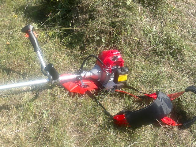

    Все же занялся краиловом... ну нема золотого запасу. Взял вот это[​IMG] [​IMG]

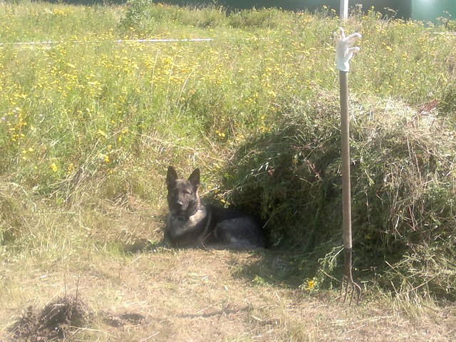

    в пятницу и субботу косил по 3 часа израсходовал 3 литра бензина итог покоса
    [​IMG] [​IMG] [​IMG]
    В общем машинкой доволен пока. 1.9 лошадки с высокой травой справляется на ура! работает на много тише чем старый триммер.

    О! И я такую же купил, только зеленая и помощнее будет, покрайней мере так написано. А так один в один. С почином, а я никак не соберусь обкатать, планирую на следующий выходной. Какой расход смеси на сотко-километр?):)]
    А шлеи шли такие в комплекте или покупались отдельно?

    Ну где то 3л-8соток комплектация: головка под леску, диск трехлопастной и диск как на циркулярку, шлеи, канистрочка для разведения бензина.
