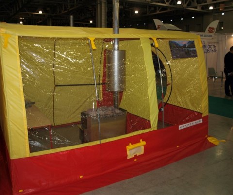

    Как раз сегодня получил фото от разработчика и призводителя этих банек, выставочный образец МБ32, "Аквариум" теперь можно со стороны оценить внутренее пространство.
    Если учесть, что у сорок второй Мобибы второе отделение такое же по размерам, что и парное, то как видите достаточно места что бы и помыться и попариться.
    Разумеется для утилитарно-гигиенических целей прозрачная банька не нужна и даже мешает, это я только для образца, для наглядности тиснул.
    Прозрачные баньки хороши для мастер-классов и тренингов или для личного отдыха ибо когда паришься для себя на природе и вокруг солнце, зелень вода плещется это ещё волшебней и удивительней чем просто в закрытом помещении.
