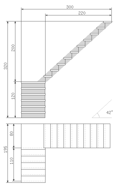

  12. Sef

    Помещение для лестницы не большое 3х2.5, высота где-то 3.2.
    Такая лестница будет удобной?
  13. EugenTrue
    04.12.12
    253

    Крутоват подьем, забежные ступени вместо площадки могут улучшить параметры, но усложнят изготовление.
    Непонятно какой проем. Сделать лесенку буквой П нет возможности?

  15. Sef

    Забежные ступени пугают :)
    Вот такое помещение - это пристройка, над ней закрытая лоджия мансарды:
    (сверху картинки - вход с улицы)
    Буквой П получится в этих размерах более удобной? Да и может тогда потребуется Г-образный вырез и мы потереяем балкон :( Да и не понятно тогда как делать перекрытие)
