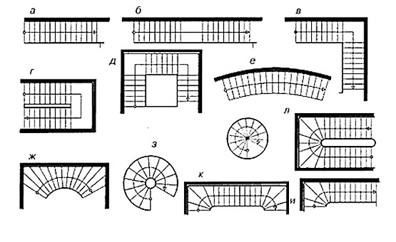

    Я не могу увеличить одну из сторон комнаты до 4,4м. :( Получается нормальную лестницу можно уместить только в 4,4 х 2 м? Вариантов других нет?

    Я конечно понимаю что помощь вам нужна не в картинках. Она вам для общего понимания одной из методик расчета лестниц. Вы все время себе несколько противоречите. Понятие менее (3,7м х 3,7м) очень растяжимо. Назовите человеку конкретный размер. он вам прикинет вариант лестницы под ваш размер, естественно с коментариями. А вам нужно будет решить удобна она для вас или нет.

    Ну это наверное из-за того, что я не понимаю ничего в лестницах (У меня сейчас 3,7 на 3,7м и проектировщик дома говорит, что меньше ужать нельзя место под лестницу. Вот я и зашел сюда спросить так ли это. Потому что одно дело проектировать весь дом, а другое дело проектировать именно лестницу. И я надеялся получить ответ вроде: "Нет, братан, тут уже и так ужато донельзя. Меньше только приставную" или "Ну в принципе можно вписать нормальную лестницу и в 3,5х3,5м, вот мы одному мужику и в 3 на 3 вписали, и ничего, не жалуется"...
    Но походу не так то тут все просто. Всем спасибо за помощь. Придется найти какую нить самую простейшую программку и повозиться с ней немного.

    Способов достаточно много. Все зависит от конкретных условий на объекте.
    Для чего собственно и просил у Вас фото с натуры.
    Параметры балки перекрытия?
    Из чего стены?

    стены из Газобетона
    и там на месте лестницы только одна балка 50х150 для опоры с двух сторон проема
