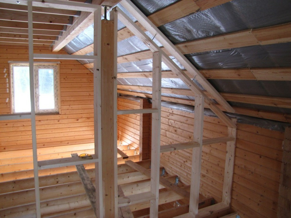

    Добрый день.
    Стоит задача сделать пару межкомнатных перегородок в доме из профилированного бруса.
    Как закрепить снизу понятно, а вот как крепить сверху не очень. Дом отстоялся уже год, но все равно садиться. Если я правильно понимаю, то нужно оставить зазор между стеной и потолком мансарды, а как это сделать? Может есть какой-то скользящий крепеж? Или вообще сверху не крепить стену?

    Уважаемый Андрей, спасибо за фото, а зачем круглые "палочки", типа нагелей? Я так понял вертикальные стойки-бруски с домкратами, можно уменьшить при усадке, а верхняя обвязка крепится именно к ним... таким образом когда сядет дом нужно будет подкрутить только несколько основных стоек, ну и чуть сожмется утеплитель между обвязкой и потолком. Я правильно уловил суть?

    Если именно на мансарде перегородка, то надо еще свободу в сторону усадки крыши (см фото)

    Сделал такие перегородки недавно. Взял брус 5х10 ,снизу прикрепил на шурупы к полу наискосок. Сверху прикрепил железную пластину к бревну (стене) но не прикручивая брус. Брус имеет свободный Безымянный.png ход.
