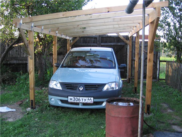

    У себя делал так - отрезок швеллера (10-ки) 10 см шириной, к нему с боков приварил щечки из полосы 4 мм длиной сантиметров 20, в щечках просверлил по два отверстия диаметром 12 мм. С нижней части швеллера (по центру) приварил штырь из толстой арматуры. Получилось типа "вилки". Между "щек" поставил брус, просверлил и скрепил щеки и брус болтами. Всё в сборе забетонировал.

    Приветствую! Народ подскажите по креплению столбов. Собираюсь делать более серьёзную конструкцию а именно навес на 2 машины 6мх6м., очень понравился навес найденный в сети, а более понравился что он не сложный, относительно недорогой и думаю один с постройкой справлюсь.
    В данной конструкции опоры сделаны из двух досок, я же хочу делать из бруса 150х150. Вот тут у меня возник вопрос: как закрепить брус к площадке что бы он в дальнейшем не гнил? Есть ли какие нибудь фабричные опоры или что нибудь посоветуйте сколхозить наподобие этого
    Спасибо.
