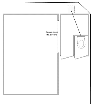

    Купили дачу, там туалета нет, поэтому остро стал вопрос о создании туалета к началу дачного сезона. После недельного изучения отдаю предпочтение Piteco 505. Место установки будет хоз. сарай, где для туалета выделена отдельная комнатка 1 на 1,5. см рисунок.
    Подскажите пожалуйста:
    1. Я так понимаю, что заместо входящих огрызков труб, лучше взять цельную вентиляционную трубу 75 мм, длиной 2 м? Идти труба будет прямо через крышу, на конце колпак на вент. трубу. Трубу хочу прикрепить к стене, не будет ли это мешать доставать емкость с гэ?
    2. Стоит ли брать Piteco 505 с вентилятором (не жалко переплатить 1200 р., если это улучшит вентиляцию). Вентилятор будет работать постоянно при нахождении на даче людей (пятница, суббота, воскресенье). В остальное время сарай обесточивается. Не будет ли вентилятор в этом случае ухудшать вентиляцию и не получится ли так что по приезду на дачу, в пятницу, в туалет будет не зайти от вони?
    3. Туалет будет расположен в плотную к дому и к улице где постоянно шастают люди. На сколько сильно пахнет возле туалета? Окна второго этажа будут выходить на трубу (1,5 -2 метра до трубы из окна), сильно ли из нее воняет?
    4. Как правильно сделать дренаж. Я хочу выкопать яму 1X1X1 в середину ямы положить дренажный шланг и засыпать щебенкой на 2/3, накрыть это все геотекстилем и сверху землей. Из чего сделан шланг, не передавится ли он если его засыпать щебенкой? Может ли он засориться? Не хотелось бы, если шланг будет засоряться, постоянно откапывать эту яму. Будет ли пахнуть возле этой ямы?
    5 В комплект входит шланг длиной 2 метра, мне этой длины не хватит мне нужно метра 4 чем его можно будет заменить?
    6. Есть ли смысл крепить туалет к полу? Где-то читал, что туда может попадать жидкость и может подтекать в местах крепления.
    7. Не понял про какие то доработки, для того чтобы торф не попадал в дренажное отверстие, используемое для отвода избытка жидкости. Что там нужно доделывать?
    Заранее благодарю.

    Yakloun, а сколько у туалета будет пользователей, постоянных и периодических ?
    Чтобы шланг не пережало, купите 50-ю серую сантехническую трубу, ее воткните в щебень и в нее уже опустите шланг.
    На сколько помню - там обычный дюймовый шланг идет. Покупал в нарезку в Леруа г. Москва
    На остальные вопросы не готов ответить, но дорабатывать - ставить дополнительную перегородку из пластика надо, крепить к полу надо.

    3 взрослых, по выходным.
    про доработку нашел, почитал все понял. а в места крепления жидкость никак не может попасть?

    3 взрослых по выходным - вряд ли будет какой запах :) Торфом побольше присыпать, если что.
    Места крепеления выпуклые внутрь, так что ничего туда не потечет. Ну если поставить унитаз не по уровню и под наклоном вперед, то жидкость не будет уходить через шланг и когда то польется через крепеж к полу.
    Но если жидкость у вас там скапливаться будет, то и запах в туалете будете чувствовать.

    А вот 2 и 3 вопрос может кто-то прокомментировать? стоит переплачивать за вентилятор и сильно ли он будет мешать вытяжке в выключенном состоянии?
