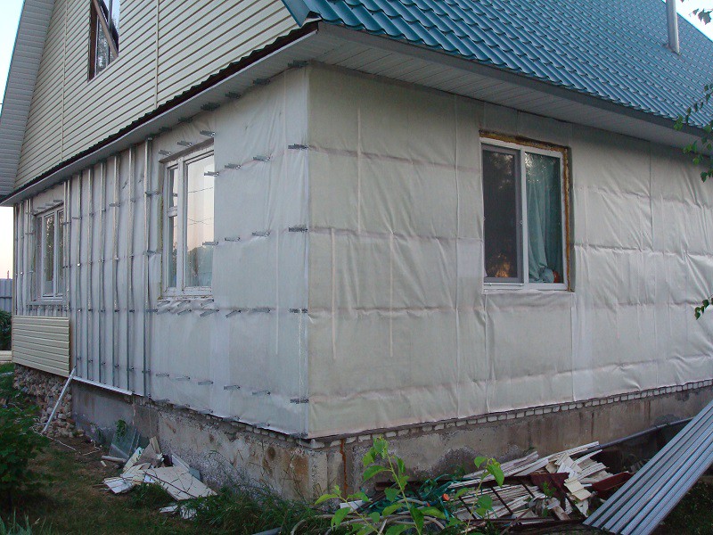

    02.04.12

    Мы просто ставили в нахлест профиль Кнауф. Подвесы стандартные, утеплитель 100мм, на грибках. три зимы прошло, вроде ни чего плохого не замечаю. :|:
