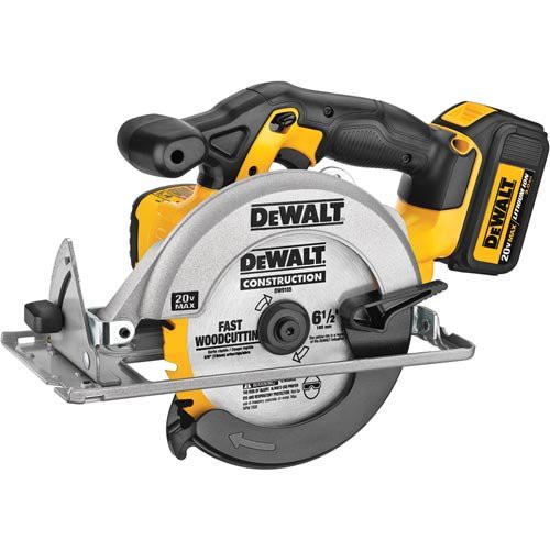

    @хищник, подскажите пожалуйста тип пилы dewalt, а то их два типа на 20 вольт
  10. хищник
    02.11.09
    2.329
    1.439
    хищник
    Строю один-см.мой альбом
    хищник
    02.11.09
    2.329
    1.439
    У меня 20вольтовая циркулярка Деволт DCS393B
