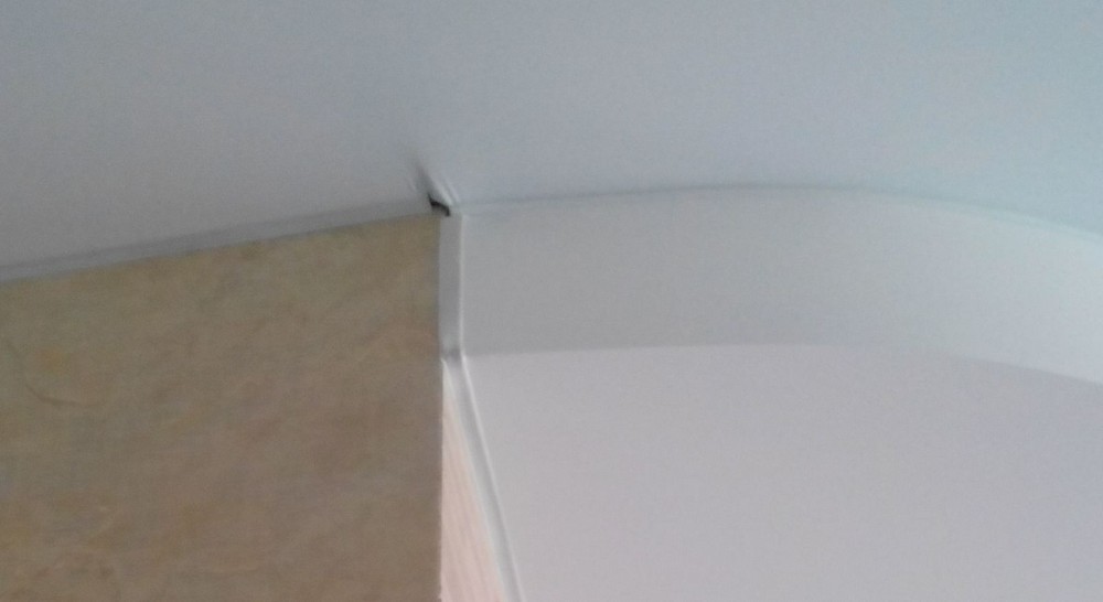

    Доброго всем дня!
    Только что натянули двухуровневый потолок. На переходе плоскостей первого уровня получилась вот такая картина:
    Установщики уверяют, что это неизбежная технологическая морщина. Я сомневаюсь.
    Не могли бы специалисты прокомментировать - неправильный монтаж или на самом деле неизбежный момент данного решения.
    Спасибо.

    Ну я сам когда то рассказывал про "техническую необходимость".)
    То что на фото - это "косяк."

    Причем, мягко говоря - мягкий.

    Реально перекраить. А так косяк монтажников...:aga:...

    Всем спасибо за ответы.
    Я так понимаю в месте стыка должен быть внешний угол со стороной около 1 см, чтобы компенсировать глубину профиля по волне? Только тогда это ошибка кройки (замерщика), а не монтажников.
    Поясните пожалуйста, в чем ошибки?
